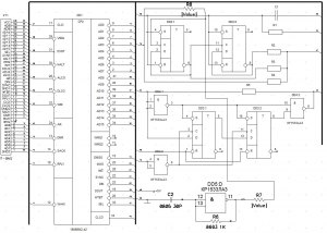

    Изм. 001 от 03.05.2020 :
    При замене 1564ЛА3 на 1564ТЛ3 ( 74HC132D ) можно сделать встроенный генератор тактовой для 1806ВМ2, что позволит работать МС1201.02 на самой полной скорости, в т.ч. с надежными таймингами ДОЗУ ( не более 7 мгц для 1801ВП1-013 ).
    Файл PCB тополог сделает на днях.
    Это позволит применять модуль и в УКНЦ как ЦП, на частоте до 5.5 мгц ( разгон возможен, в районе 6...7 мгц, в зависимости от даты выпуска 1806ВМ2 ).
    Резистор в генераторе применять не менее 200 ом, конденсатор не менее 16 пф строго с палладием необходимых групп ТКЕ.
    ( Частометр имеется в некотрых мультиметрах ).

    По схеме с добавленным генератором на 1564ТЛ3.
    Шаг сетки 1 миллиметр.
    Уже в производстве.
