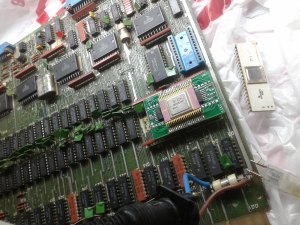

    Уважаемые господа, прошу посмотреть на настоящей МС1201.02 номиналы конденсаторов С66 и С68 - на фото отмечены стрелками, именно для такого варианта монтажа :
    В КД не обозначены, т.к. подбиралиь при отладке.

    c66 - 180 p
    c68 - 820 p

    На моей C66 - Mn18K, C68 - n82J, т.е. 180 и 820 пикушек.
