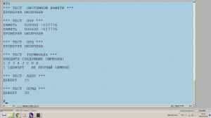

    Как переходники поживают и платы? И возможно ли будет при нужде переходник просто вынуть из колодки и назад воткнуть 1801ВМ2 без перепайки чего либо на плате и получив ту-же производительность что была изначально?
    Для меня ведь основной смысл в том чтобы в плату в колодку воткнуть 1806ВМ2 на переходнике ничего не перепаивая на плате, а если с ним что-то случится - вынуть его и воткнуть назад 1801ВМ2 и спокойно перезагрузиться, потеряв только в быстродействии и получив назад дыру в микрокоде.
    Работы ведутся.
    Пока подбор сигнальных конденсаторов результата не принес.
    Либо плата с 1806ВМ2 нормально пускается и перезапускается, либо идет только Т1 ( тест СпецОЗУ ) и вываливается в 001260 по остальным тестам - т.е. плата не может выйти в режим "работа" ( только "пульт" ). Напряжение на выв. ВМ2 "HALT" +5в. без звона. От прогрева не зависит.
    С М1801ВМ2Б работает хорошо.
    Вообще, такое бывает, если ВМ2 пускается слишком рано от подачи +5 в. В общем, попробую подобрать параметры сигнала DCLO.
    Плата с "зеленкой" работает хорошо, в т.ч. с обеими переходами. ( Может, из-за того, что там DCLO приходит через 0.5 сек от питания ).

    Цитата Сообщение от falanger Посмотреть сообщение
    Что и как?
    Как и предполагалось, дело было в некорректном пуске DCLO-ACLO на 555ЛА3 - при смене на 555ТЛ2 пуск стал хорошим, для обеих экз. переходов и М1801ВМ2.
