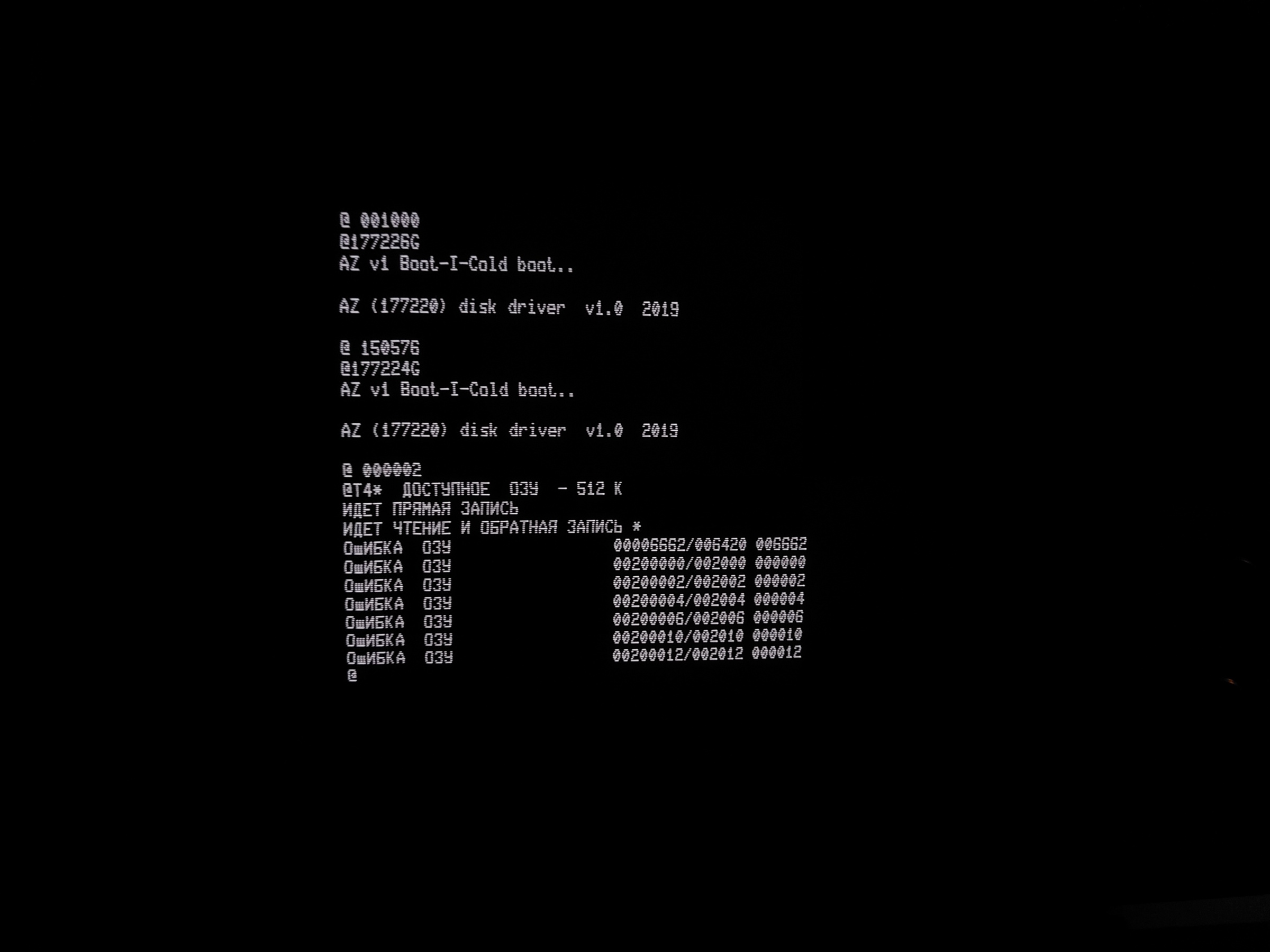

  8. #97
    07.05.2013
    1,207
    345
    140
    114 сообщений
    Дополнительно вставил плату КГД. Тест Т4 не хочет проходить, также как и с АZ. Видимо не нравится допонительная нагрузка на шину.
    Когда только плата мс1201.03 и кцгд все норм. Четко все работает.
    Вот что с AZ

  9. #98
    20.04.2013
    г. Павловский Посад
    4,246
    498
    557
    436 сообщений
    42 Post(s)
    нагрузка на шину.
    Пожалуйста, пройдитесь осликом по силовой МПИ в момент Т4 "Прямая запись" - все ли сигналы 0.5...3.3 вольт , или есть и 0.5....1.5 вольт ?
    Косвенно на проблемы с МПИ указывает и КЦГД - она обычно дубовая, никогда не глючит без веских причин.
    В Т4 при индикации ошибок, пожалуйста, с пульта убедитесь, что содержимое "ошибочных" ячеек действительно соответствет надписям из встроенного теста Т4 - т.е. это ошибка чтения или записи в СОЗУ ?
    В момент Т4 "Прямая запись" поставьте Луч №1 ослика на выв. 12 ЭКФ1564ИД4 ( 74HC155D ) ДД14 - CS мл. байта , а Луч №2 - на выв. 16 ДД1 АП6 - АД01 внутренней шины платочки СОЗУ.
    Синхру ослика настройте по перепаду с 0в. до +5в. по Луч №1, разрешение - 50 нс/дел примерно - надо проверить, что раньше снимается - CS или данные ?
    Сл. измерение - Луч №1 подключите к выв. 16 ДД3 АП6 - сигнал DOUT ( запись ), Луч №2 - оставьте на АД01.
    Ратмир(15.10.2022)
