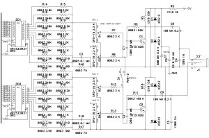

    Все 8 шт. СОЗУ не показаны. Батарейка - 2032, расчетный ток потребления, включая ЭКФ1564ИД4 - 20 мка, при емкости батарейки не менее 200 ма/ч, срок хранения ЭД порядка 10 т.час., или 1.5 года.
    Размер - порядка 12х12 см, разъемы :
    1. Системный 32 проволоки, под МГТФ.
    2. Опциональные штыри управления МС1201.03 - 2 шт.
    3. Для внешнего пульта выбора адресов Музпроца и ЦАП ( Ковокса ) - 10 проволок, под кабель ЛКВ-10.
    4. Стерео-джек 3.5 мм.
    Аналоговая часть :

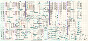

    Предварительная Э3 в ПДФ :
    https://cloud.mail.ru/public/2vjQ/3atKCZ4JQ
    ( нумерация выводов ИС может не совпадать с реальной )

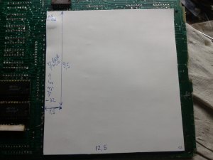

    Приблизительное размещение макета на МС1201.04 :
    Для МС1201.03 - чуть получше.

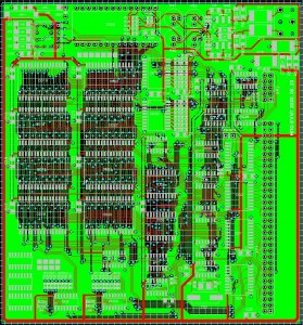

    Предварительный вариант

    Подключение в МС1201.03 :
    1. Выв. 36 1801ВП1-119 отрезать от др. схемы, в разрез включить резистор 1 ком ( 470 ом ... 2 ком ).
    Выв. платочки XP4 DRAM OFF подключить к выв. 36 1801ВП1-119 ( и новому резистору ).
    Что делает - при уровне 0в. на 36 выв. ВП1-119 не обращается к своему ДОЗУ.
    2. Выв. 09 ДД17.4 155ЛП9 отрезать от остальной схемы, в разрез включить резистор 470....910 ом.
    К выв. 09 ДД17.4 ( и новому резистору ) подключить выв. платочки XP3 SSYNC .
    Что делает - при опознании адреса СОЗУ платочка выставляет сигнал быстрого цикла шины для 1801ВМ3
    Подключение в МС1201.04 ( 4 ряда ДОЗУ КР565РУ7В ) :
    2. Выв. платочки XP3 SSYNC через диодик Д9Б подключить в входу SSYNC 1801ВМ3, или :
    выв.01 ДД22.1 155ЛА8, или выв. 02 ДД17.1 155ЛП9. Минус диода - к платочке СОЗУ.
    Что делает - при опознании адресов СОЗУ платочка выставляет сигнал быстрого цикла шины для 1801ВМ3
    Э3 в формате P-CAD2006 SCH :
    https://cloud.mail.ru/public/5Grq/5ssRRqCXV

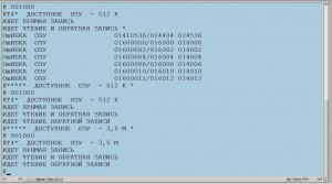

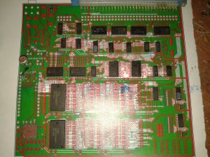

    В процессе отладки.
    СОЗУ - годное ( на частоте 2.5 мгц ВМ3 ).
    ЦАП - рабочий.
    По ЦАП :
    Скриншот теста ЦАП "Пила" - прямая на правом канале, инверсная - на левом.
