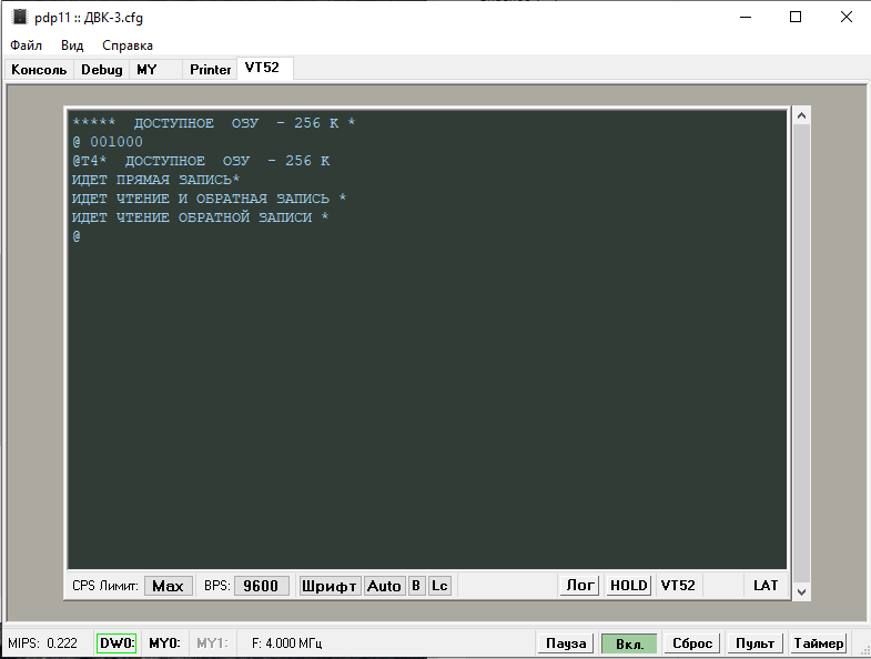

    А конечная цель 4 мгц(стабильная работа)?
    Судя по эмулятору.

    цель 4 мгц
    Хотелось бы побольше.
    Отключал КР531ИР22 ( на обслуживании КР565РУ5 ) - думал, они зверски гадят на МПИ.
    А вот и нет - без них точно так же - 3 мгц и усё...

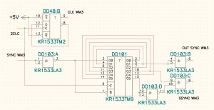

    Вероятно, придется навесить :
