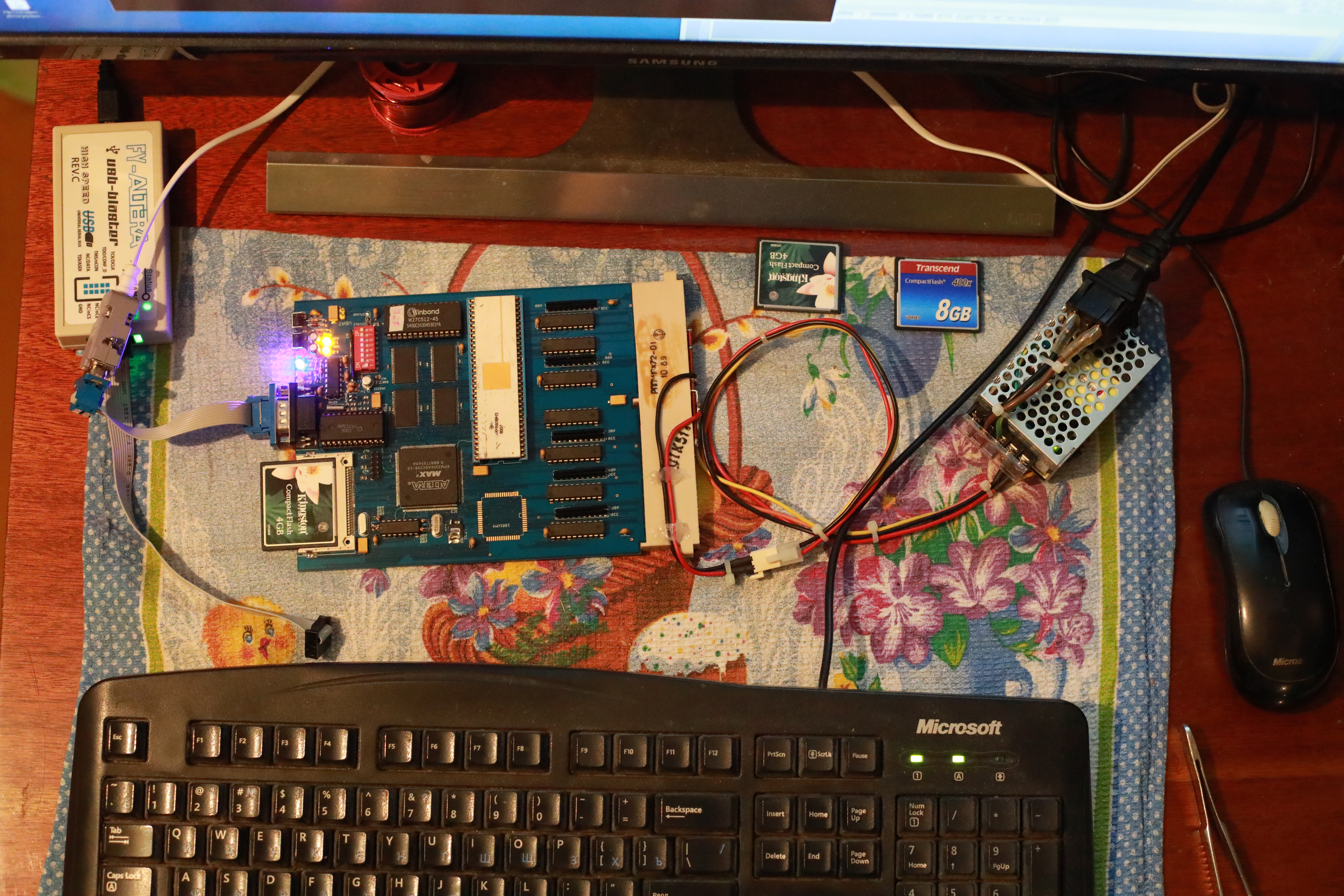

    10-выв. шнур ДУ следует удлинить до переней панели ДВК.
    По вопросам приобретения чистых ДПП платочки СОЗУ прошу обращаться к господину Ратмир, пока в наличии несколько шт.
    Платочка может работать непосредственно на силовой МПИ, при отключении 2 шт. перемычками ДОЗУ в МС1201.03 .
    https://cloud.mail.ru/public/MWgy/Kju7s6Rnd
    Образ диска из эмулятора терминала VT52 с программами M12014.SAV ( тест ОЗУ ) и TSTDAC.SAV ( тест ЦАП на адресе 177700 ).
    На диске отсуствует начальный загрузчик - т.к. это диск от эмулятора VT52.

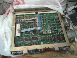

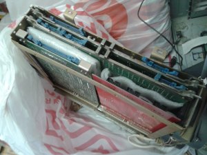

    Коллеги поделитесь опытом у кого память на ДВК в статике.
    или я один;
    хорошо перефразирую свой вопрос у кого ДВК-3 память переделана на статическую ОЗУ?

    У меня статика. Но опыт не поможет, так как переделана сама 1201.03-04
    07.05.2013
    1,212
    344
    138
    113 сообщений
    Овет не понятен. Покажи фото как переделана и как призведена замена памяти.
