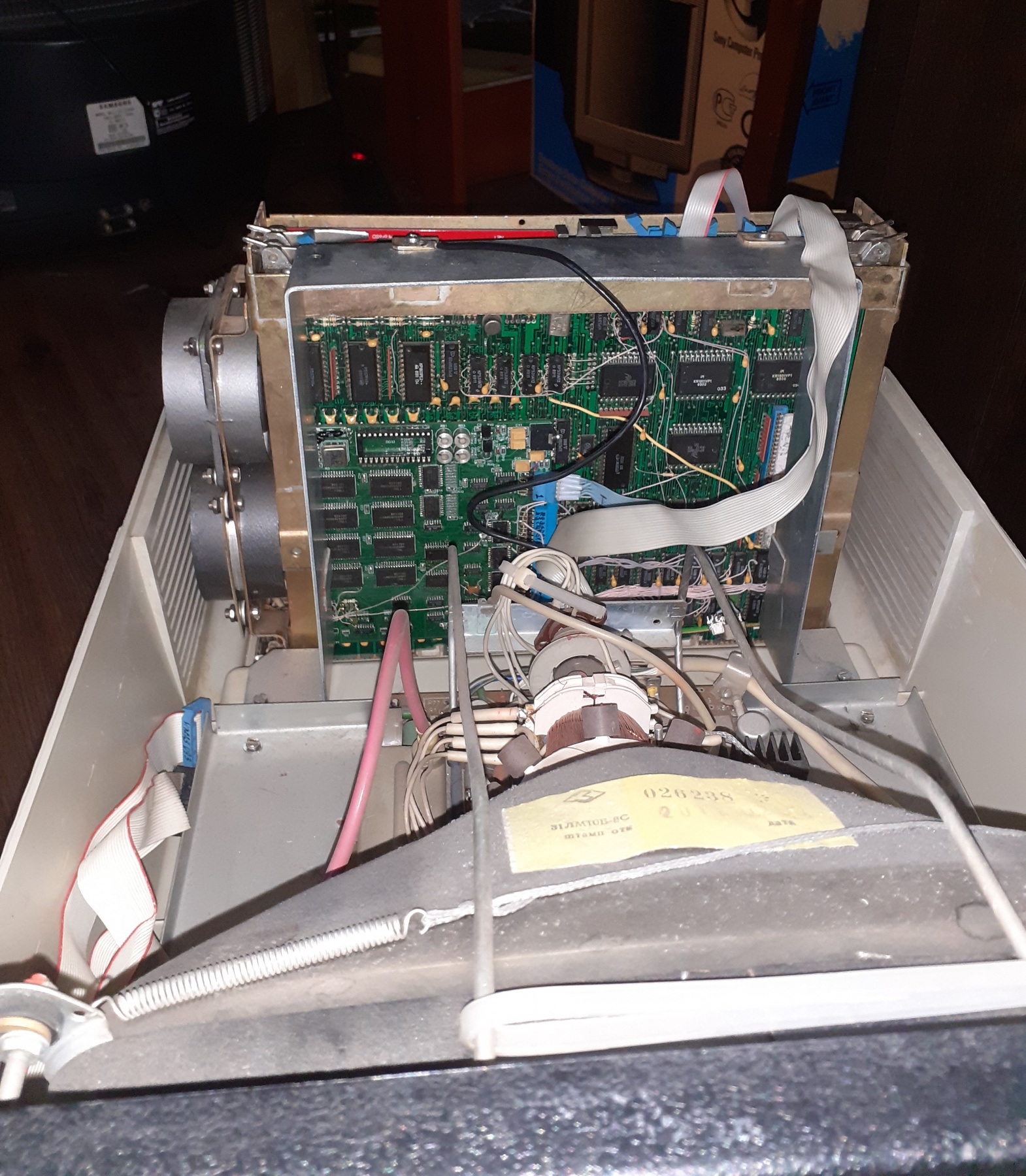

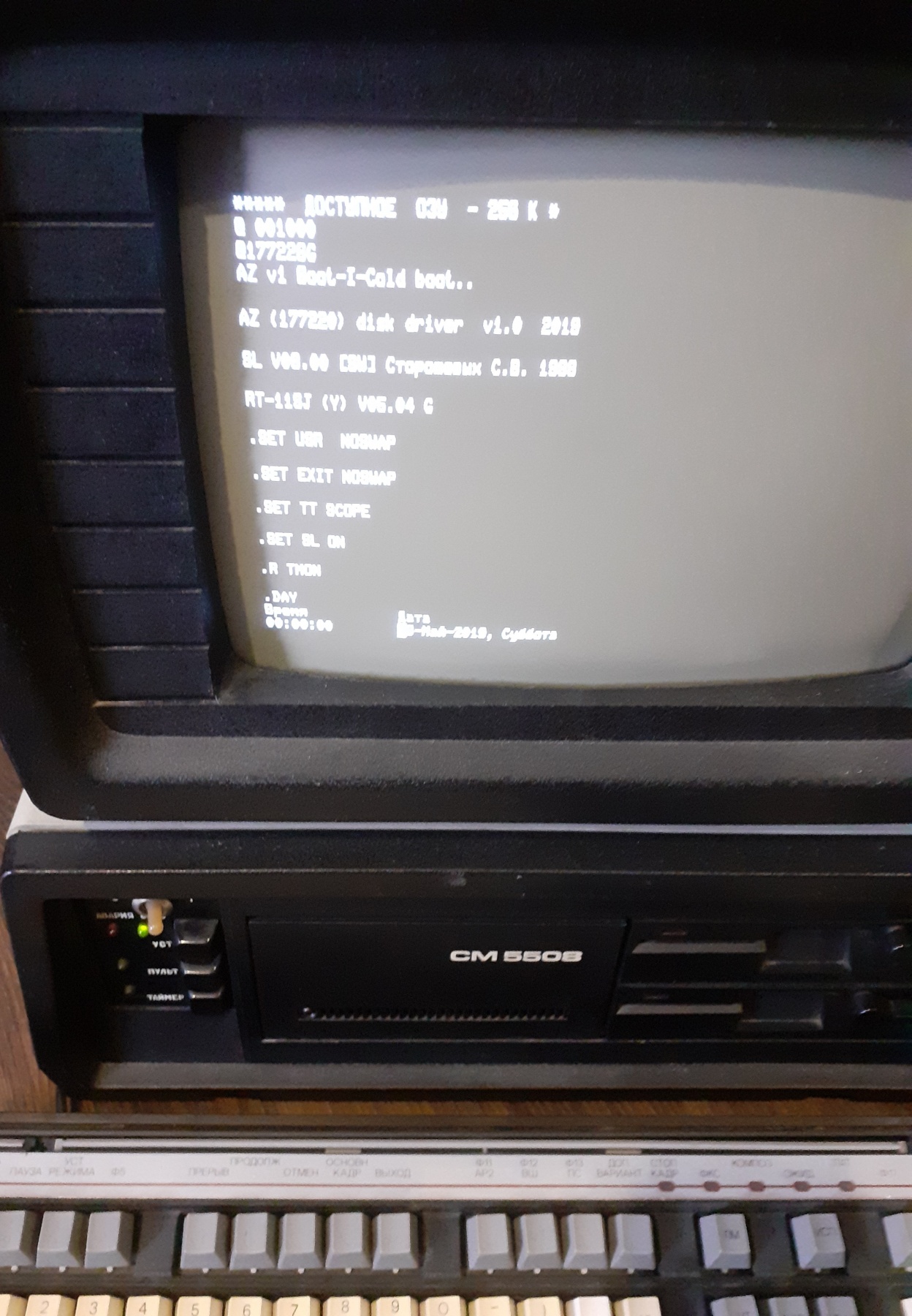

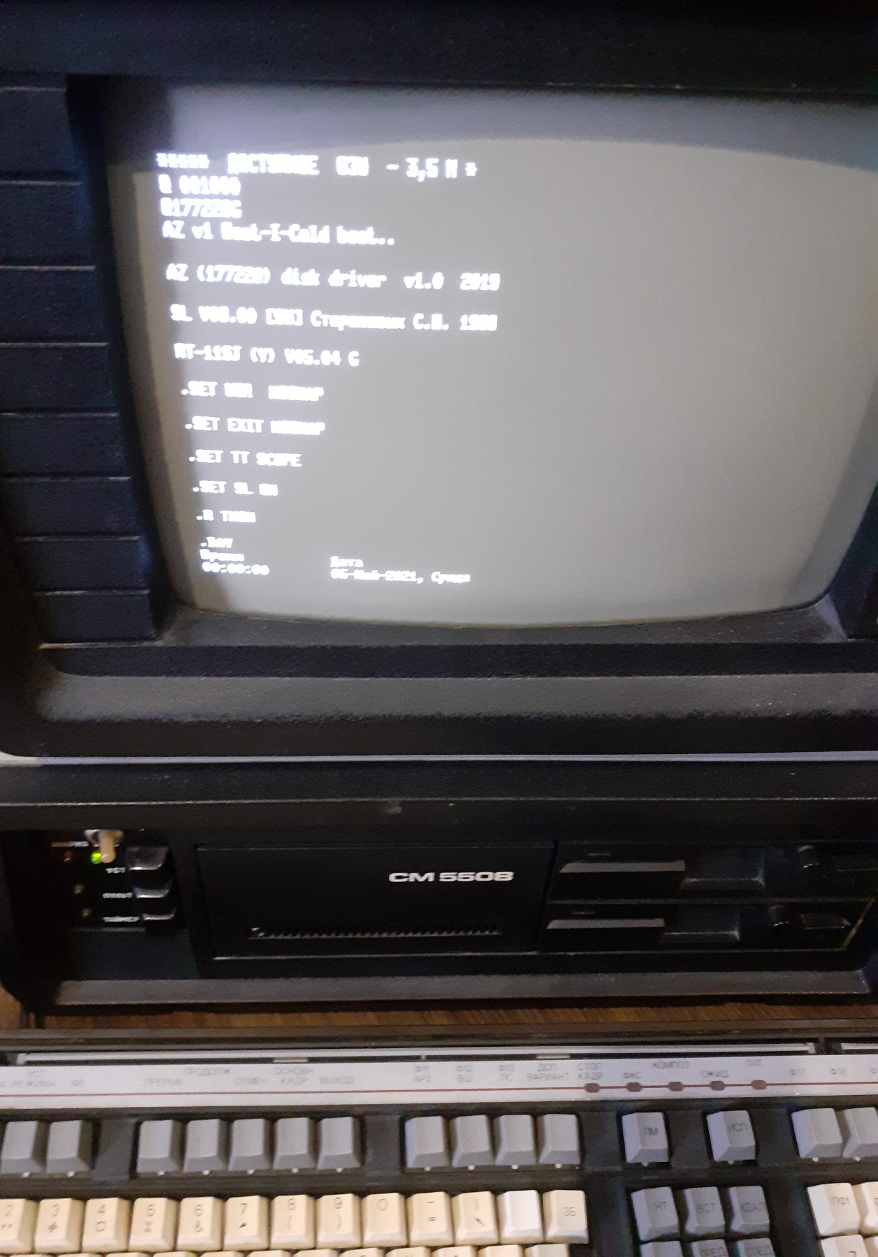

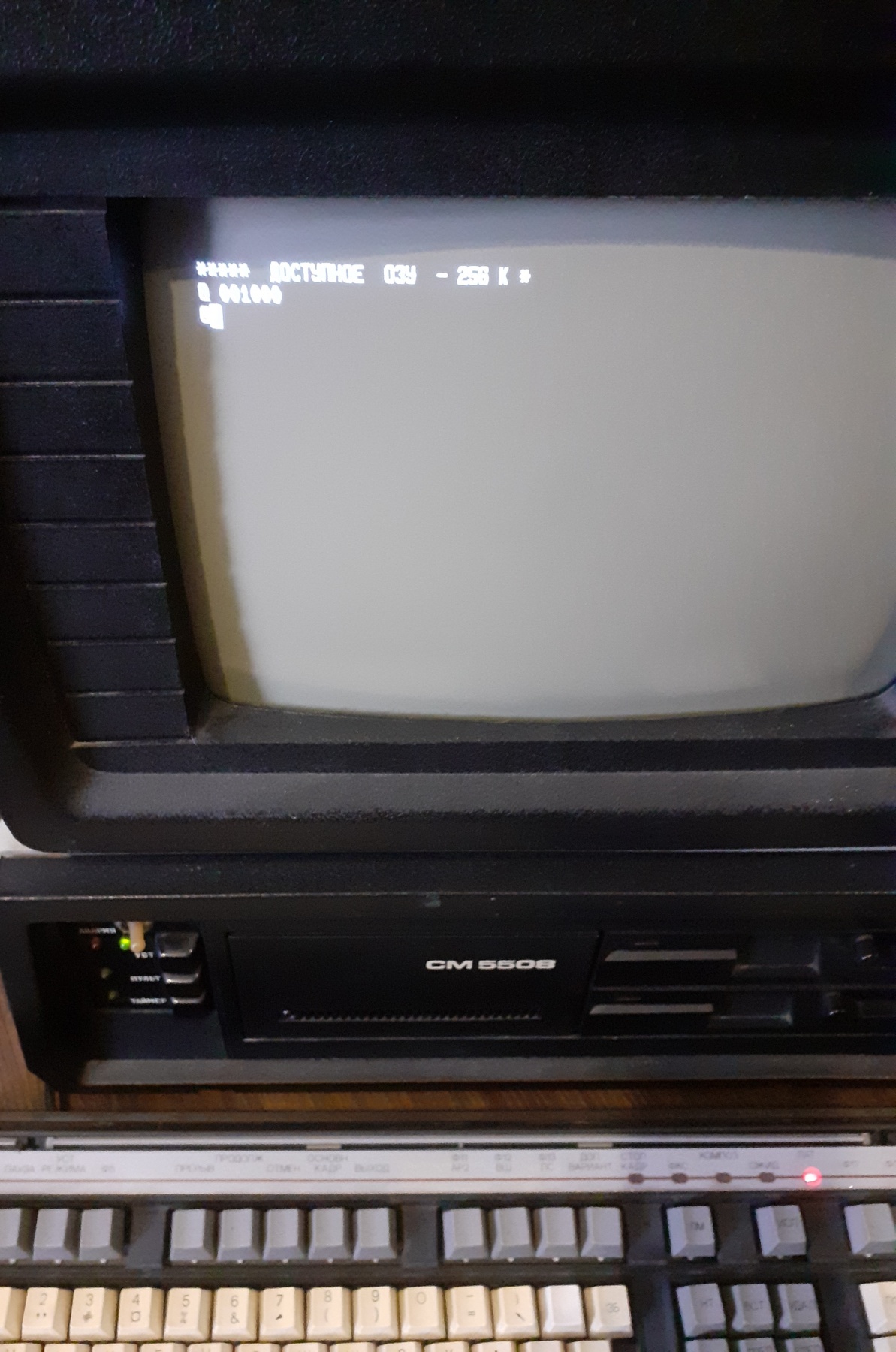

    Что сейчас имеем. Плата М-ЭВМ с 256к ДОЗУ и 3,5М СОЗУ. Вставлен КЦГД, плата КГД и плата контроллера псевдодиска.
    вставленная плата М-ЭВМ выглядит так:
    частота работы проца с ДОЗУ 3,9МГц, с СОЗУ 7,8МГц
    Попробовал загрузиться в обоих режимах с контроллера Supermax-а.
    Оба режима работают, но кроме как выставить время, больше ничего не сумел. с 2019 года все забыл, да и не знал наверное

    Да, для сохранения данных в ( батарейном ) СОЗУ при вкл. ДВК его надо как-то предварительно перевести в режим "Пульт", или СОЗУ вытрется БИОСом.
    В любом случае затрется участок ОЗУ в адресах 000000....020000 ( мл. 8 Кбайт ).
    Но для старта с СОЗУ есть обходной маневр - пуск на 173000 ( поддерживается платой СОЗУ при отсуствии перемычки R58 ), т.е. можно какой-то софт там ( в адресе BS7 173000 ) разместить, типа перенаправления ( и восстановления регистров ЦП ).
    Для полного теста батарейного СОЗУ на предмет хранения без сетевого питания надо бы написать програмку "VERIFY.SAV" - тот же M12014.SAV без участка записи ОЗУ - только сверка остаточных ( от прохода теста ОЗУ ) данных.

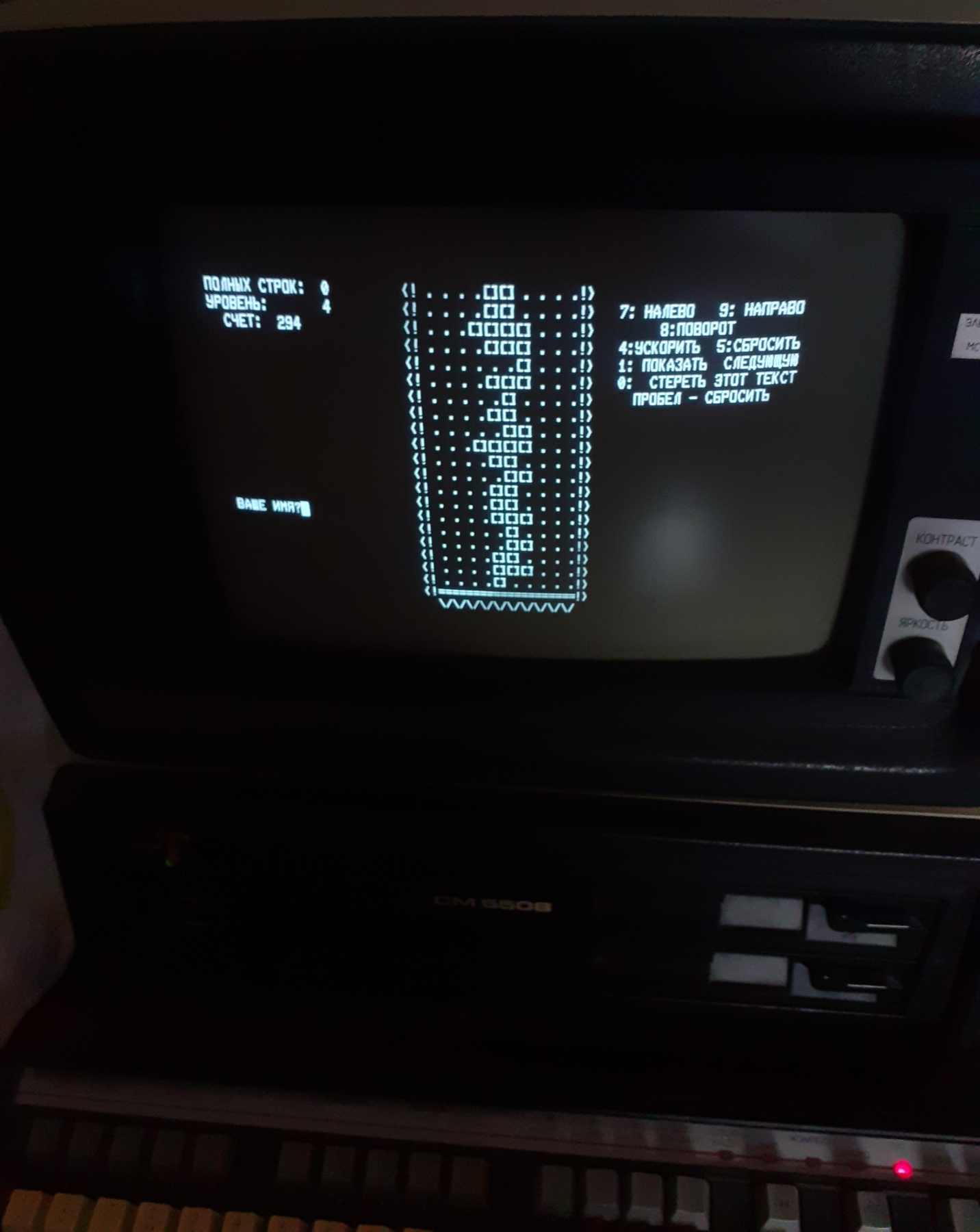

    MM, А зачем батарейный СОЗУ? на SD все хранить буду.
    Попробовал поиграть в тетрис на 7,8 МГц, даже на 0 уровне меня заваливает.
    Переключусь на поменьше скорость. А на ходу можно переключать частоту?
