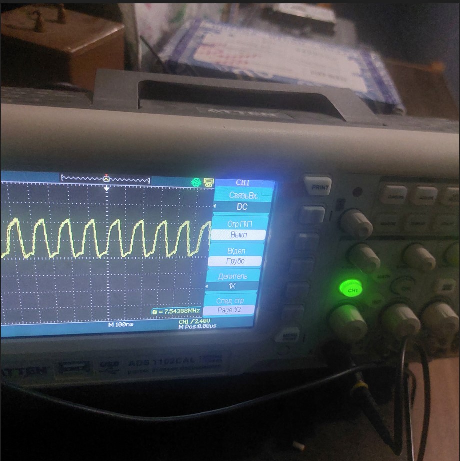

    Всем привет.
    Сегодня продолжил с отладкой платки созу.
    Последний раз редактировалось Ратмир; 09.10.2022 в 21:28.

  8. #88
    07.05.2013
    1,207
    345
    140
    114 сообщений
    Все норм! Вроде разобрался. Тест плата СОЗУ проходит. Частота на экране. Завтра попробую разогнать проц до 8МГц.
    На сегодня хватит. пойду попью чайку.

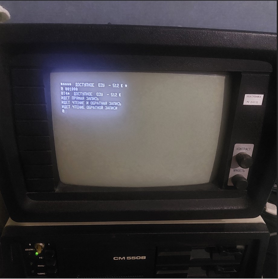

  9. #89
    07.05.2013
    1,207
    345
    140
    114 сообщений
    Всем привет! продолжаю тестировать мою Турбо ДВК-шку. На 8МГц Т4 пройти смог и не один раз!
    Сила!
    https://youtu.be/3K6D1aVl2d8
    В общем пока проц мучить не буду. 1. Разберусь с охлаждением и корпуса и проца. 2. Надо избивится от всех сверчков в БП улучшу кондеры с низким esr. Сейчас напряжение на плате 4,9В, подниму до 5В.
    Вообще цель 8,5-9МГц

  10. #90
    07.05.2013
    1,207
    345
    140
    114 сообщений
    MM, привет.
    К сожалению болезнь платочки СОЗУ вылечить пока не удается. Но и возвращаться к ДОЗУ совсем не хочу, т.к. было вложено огромное кол-ва труда.
    На штатных частотах во время прогона Т4 когда идет ЧТЕНИЕ И ОБРАТНАЯ ЗАПИСЬ выдает несколько ошибок ОЗУ.
    Питание 4.96В стабильно. Частоты от 3,5 до 6,5 МГц пробовал всякие. На 8,5-9МГц плата вычислителя запускаться не хочет.
    Установил два тихих вентилятора на охлаждение плат, стало тише, но вентилятор БП шумит на весь дом, придется и его заменить.
    На входе платки к 220пф довесил уже 150пф.
