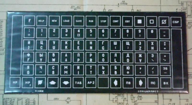

    Задарили клавиатуру, вроде как от "Специалиста". Подскажите к какому подходит?
    26.01.2018
    г. Долгопрудный
    979
    225
    117
    80 сообщений
    К любому должна подойти.
    Я ко всем своим подключал стандартную: Экспрессу, Линевскому, Эрику..
    Я с такой клавы начинал.
    Она мне досталась с полудохлой платой Экспресса "из раньшего времени"
