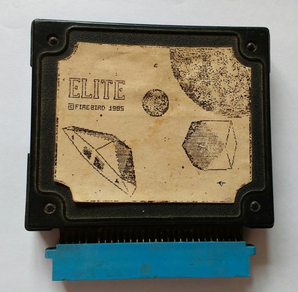

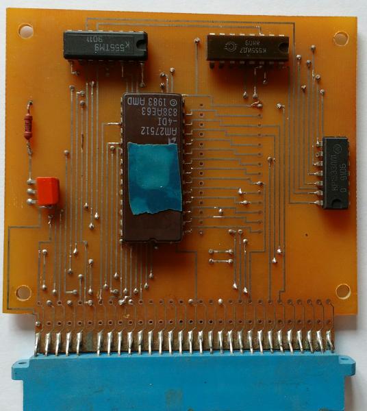

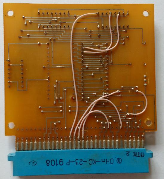

    Приветствую. При разборке чердака нашел артефакт из далекого, далекого детства. А именно картридж с игрой Элита для моего бывшего и много лет назад почившего компьютера Парус ВИ-201. Такие картриджи покупал на бывшем заводе Парус, но они в народе не пользовались спросом, так как стоили довольно больших денег, хотя и обеспечивали мгновенную загрузку записанных в них программ, а кассеты и магнитофон были у всех и бесплатно. С компом девайсина стыковалась через системный печатный разьем на задней стенке компьютера.
    Собств. решил выложить фотки девайса для истории.....

    zenov, а сейвы? Сейвы-то куда шли? На мафон? Смысл тогда картриджа?
    Вот если бы оно игровой прогресс на картридж сохраняло, вот это было бы да...

    Вроде бы на мафон сохраняло, давно это было.......
    Смысл в мгновенной и всегда безошибочной загрузке ПО в комп. Ведь не только Элиту на картридж писали, Когда то давно я покупал в основном системное ПО, точно помню картридж с ART STUDIO когда то был.
    Дисковод+дискеты в этом плане лучше
    т.е. порядок работы был такой: в выключенный комп втыкаем картридж, включаем комп - вуаля, игра сразу стартует без лишних телодвижений?
    В этом парусе выход на антенну давал цветную или чб картинку?
    ___________
    17.11.2006
    Санкт - Петербург
    В те времена я дисководы видел только на картинках, а дискеты у бабушки на работе в главном штабе Черноморского флота.
    Да, именно так. Я из-за этого и Dendy не заценил, так как мгновенная загрузка программ продвигалась как фишка, но меня нисколько не удивляла.
    выход на антенну
    Цветной выход в Парусе на антенну был, да еще и в Секаме, что позволяло не заморачиваться с декодерами для просмотра на советских телевизорах.
    P. S. пока копался в завалах нашел к нему и заводскую инструкцию по эксплуатации, посмотрел - вспомнил молодость, прослезился.....
    Интересно, а схема вот этого картриджа сохранилась?
    Схема-то довольно очевидна, тут прошивка интересней. Оно же банки ПЗУ-хи щелкает и из них программу в ОЗУ копирует при включении.
