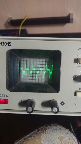

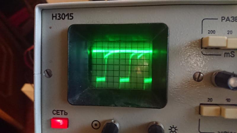

    16 ногу int глянуть , 19 mreq.
    Но что то думается с вашим пониманием работы GS это будет тыканье , может кого то в Питере попросить отремонтировать ,у вас там zx железячники есть.
    09.02.2006
    Питер
    34
    вот что на 19 и на 16 ногах.... чувствую осцилл надо в помойку...
