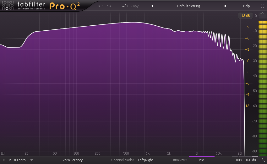

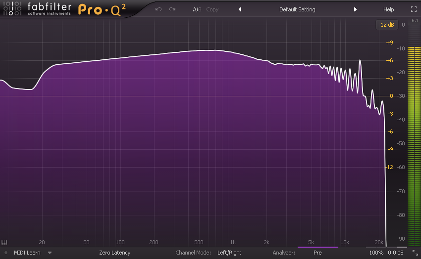

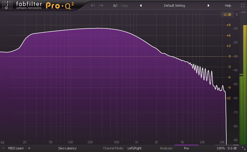

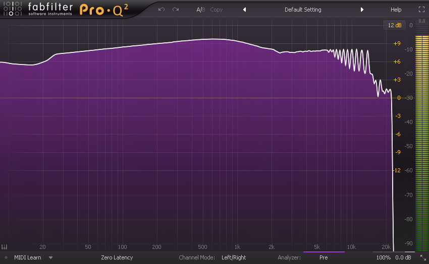

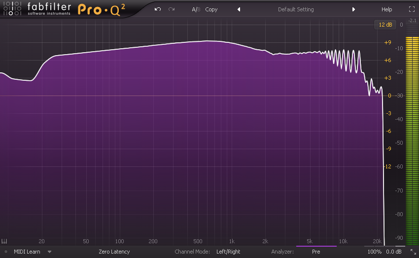

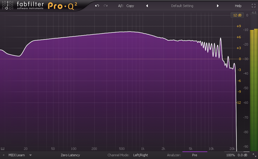

    присылай записи
    сравним
    и узнаем кривой это сид или выход уны
    https://drive.google.com/open?id=13x...rK2GxofHK6XTKE
    я так думаю самый плохой вариант будет 6_AEON_027 ((( - тут как раз выход видимо кривой.
    4й трек - полный тест TS? сперва первый чип., потом второй, потом по очереди, потом музык.
    ну и кое где играет один канал, видимо ABC не совпало
    в мистере SNA не поддерживаюЦЦа, тока .Z80, пришлось через tsconfу проверять

    1-DE1-YM
    2-DE1-AY
    3-UNO-027
    4-UNO-027-test-AY
    5-UNO-TBBlue
    6-AEON-027 SUXX!
    7-Speccy2010
    8-Mi-STer-tsconf

    ну значит не любым. я одним попробовал. неск. раз. все мимо. ну и запустил конфу.
    6-AEON-027 SUXX!
    вот это и обидно. я же в нем все проверяю ((((((((((((
    видимо разраб чета с выходом перемудрил, надо будет на схемуу взглянуть. я думаю в железе проблема, а не в ядре. Хорошо, если ошибаюсь

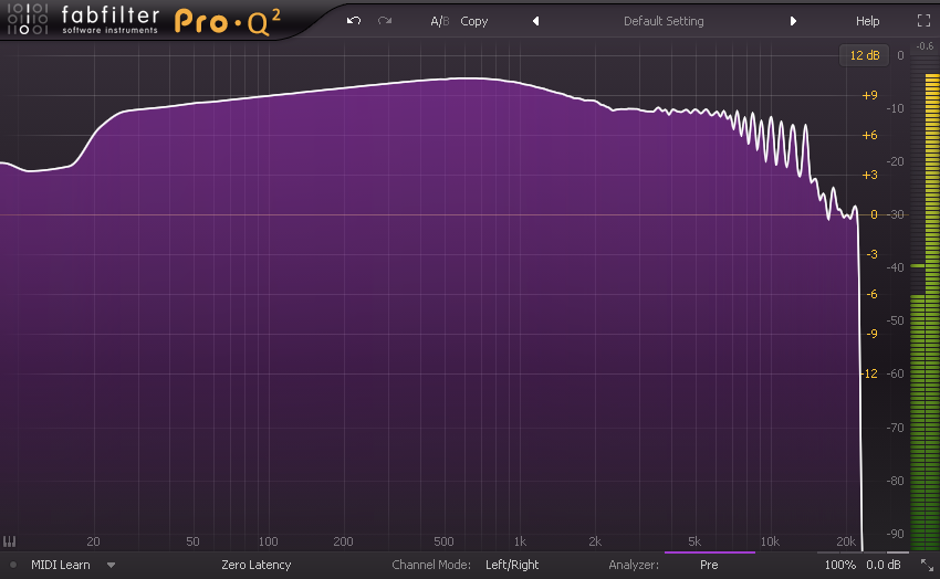

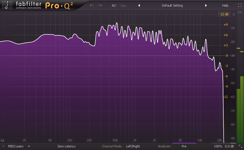

    Ну вот AEON выхОд звука:
    А вот УнО :
    Так то да, в Уне и резисторы меньше ослабляют, а по выходу конд на 10 мкФ,
    а в АЕОНе мало того, что резисторами давиЦЦа, так еще и по выходу маловато стоит - 1мкФ
    Profi v3.2 -=- Speccy2010,r2
  7. #177
    22.05.2011
    г. Дзержинск, Украина
    6,829
    483
    663
    513 сообщений
    меняй 100nf на меньший номинал
    5...10 nf
    или снимай их нахрен
    1mf пусть будет
