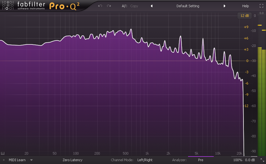

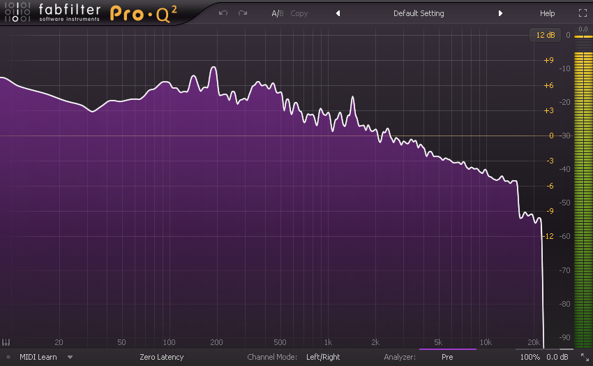

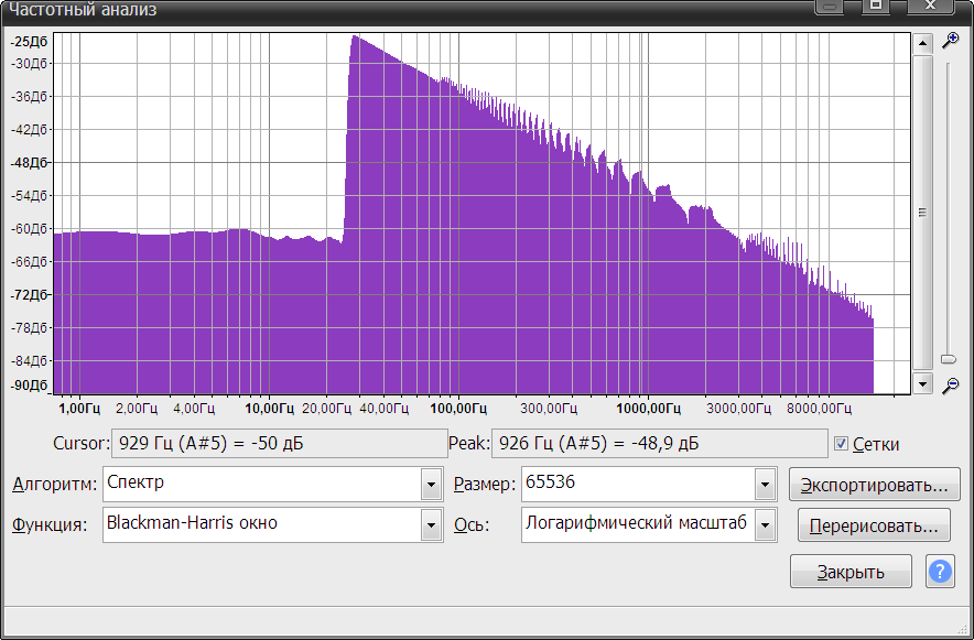

    выкарчуишь пару конденсаторов
    и будет тебеве счастие
    https://drive.google.com/open?id=1pI...uUVtt605HJtqL9
    выкорчевал. Пару. Даже замерял, да, по 100 нФ и были.
    Посмотрь, что получилось, далее ковырять или так отсавить.
    По каналам разобрался. Здесь твой тест в канал В идет, и все. а в некоторых ядрах он видимо "средний", объединенный, тогда оба два играют.
    На слух между 6-м и 10-м файлАми да жи я разниЦЦу слышу. Что fabfilter скажет? Кстати, это фильтр к какой то программе?
    зы - добавил пару файлов. дамп конечно звучит отстойно.
    Последний раз редактировалось zebest; 16.05.2020 в 13:53.

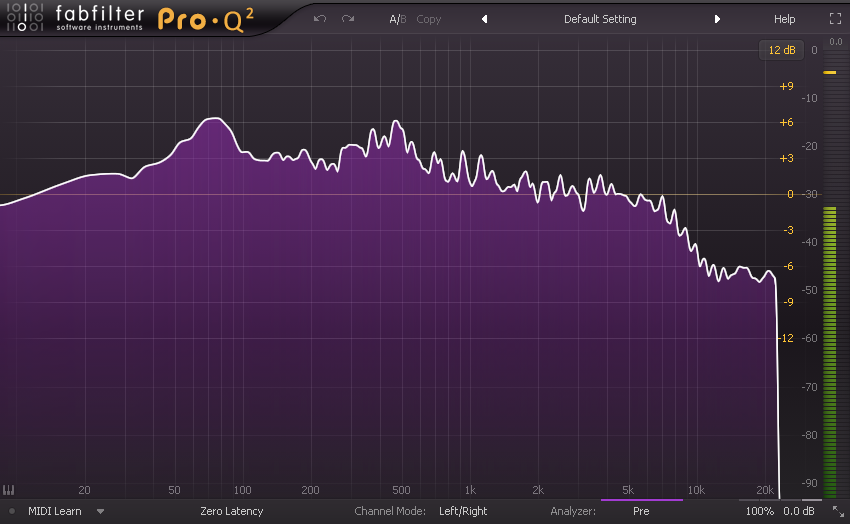

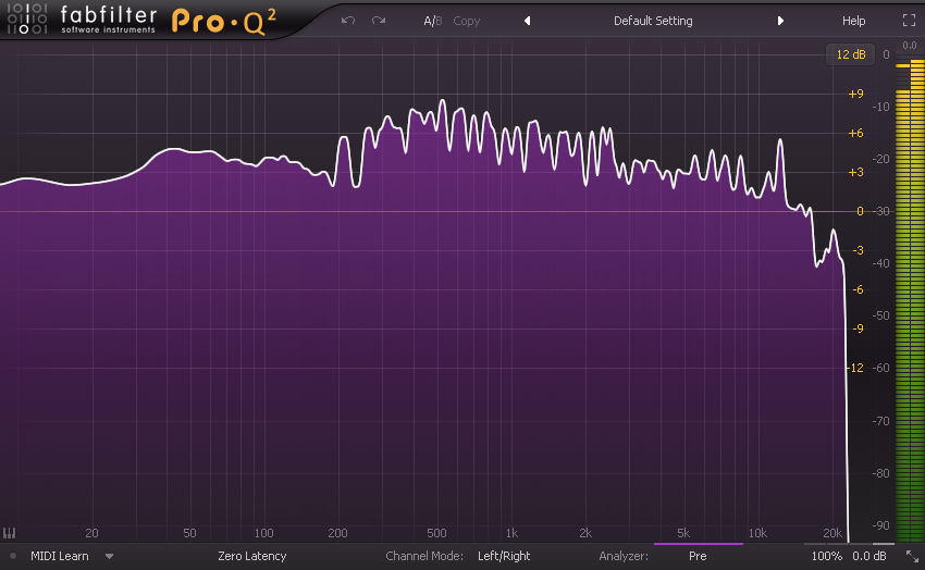

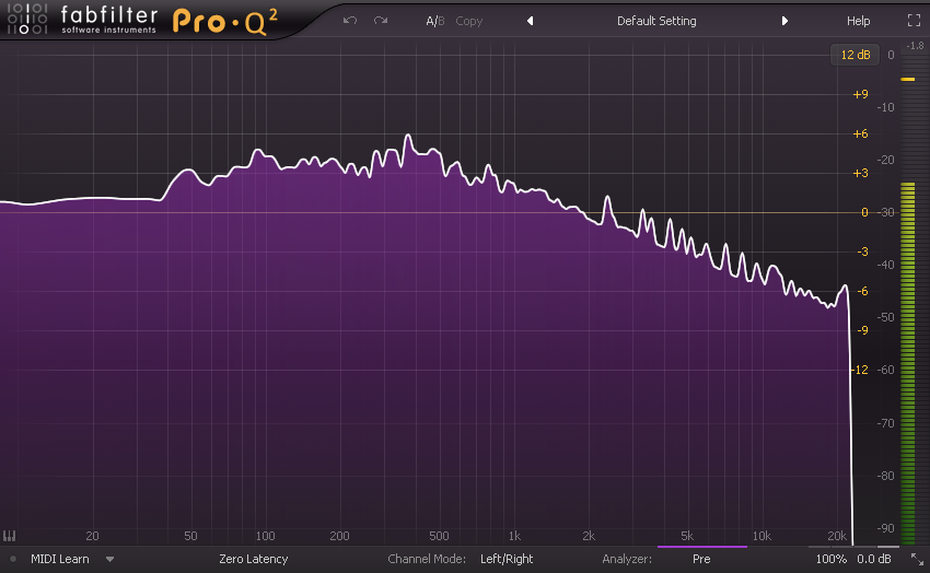

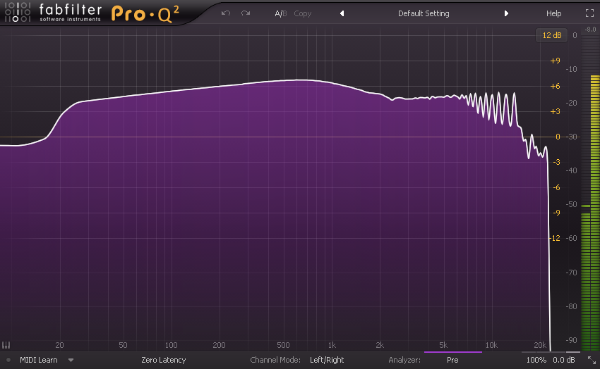

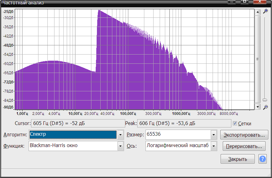

    теперь все красива
    9-AEON-027-test-AY
    10-AEON-027
    11-AEON-YA-dmp
    тоже самое в WinVICE с 6581
    тоже самое в WinVICE с 8580
    11-AEON-YA-TS234
    это vst плагин
    просто у него полезная функция рисовать спектрограмму по OR-у
    хотя можно построить и за 2 клика
    например вот так
    6-AEON-027
    10-AEON-027
    я не знаю можно ли оставлять те цапы в таком виде
    тк возможно те кондеры С41, С43 еще и сливают на землю часть тока который попадает на вход
    (кроме фильтрации низких частот)
    например когда ты тыкаешь колонки
    С40 С42 не дадут пройти постоянному току
    но скачок в начале через себя пропустят
    тут мат часть я не знаю
    я бы поставил минимальный номинал
    может даже меньше 5nf
    тк щас на вид не плохо
    например 2.2nf
    просто чтоб были
