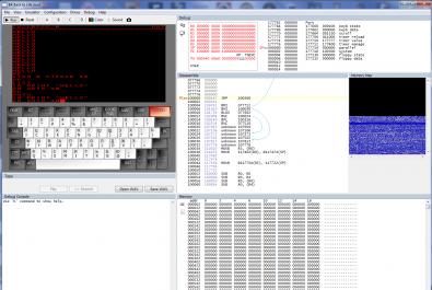

    Это интересно, вопросик - что бы не вбивать вот такие примеры в ручную, есть какой ни будь импорт тексовиков в бейсик? Про спектрум я помню многое, про бк шку забыл почти всё. Как в бейсике вызывать редактируему строку и как перемещать курсор в листе программы. А то команда лист целиком всё перелистывает.
    вот так работает
    можно редактировать строки.
Название:	Буфер обмена-1.jpg
    Команду AUTO уже упомянули, есть ещё команда . (точка) и после неё пишешь номер строки. Тогда вызывается на редактирование указанная строка.
    На счёт хранения спрайтов прямо в коде Бейсик-программы - я бы не заморачивался числами, потому что их неудобно редактировать. Захочешь изменить спрайт и что - опять его конвертировать, подцеплять к программе и вот это всё?
    Можно сделать иначе: хранить спрайт в текстовых строках. Типа такого:
    https://66.media.tumblr.com/d6a0c89c...ftcdo1_540.png
    Для четырёх цветов завести 4 символа. Написать подпрограммку, которая проходит по строкам командой MID$, выделяет пиксели, собирает из них числа и записывает в память. Конечно, при запуске игры секунда-другая уйдёт на подготовку спрайтов в памяти, но разве это проблема? Зато удобно хранить и редактировать.
    В качестве бонуса - длина строки автоматически задаёт ширину спрайта, не надо писать руками.

    Цитата Сообщение от Руслан Посмотреть сообщение
    что то на этой маленькой картинке совершено ни чего не видно
    короче по команде auto
    он начинает выводить строки на редактирование если они есть.
    в архиве большая картинка где все видно
    Буфер обмена-1.zip
    или как писал Манве .номер строки
