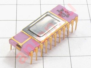

    Ну для совсем принципиальных есть решение с СОЗУ на супердорогих и дефицитных М132РУ10 - 70 нс 64Кх1 :
    https://www.chipfind.ru/search/?part...1%8310&s=1&p=1
