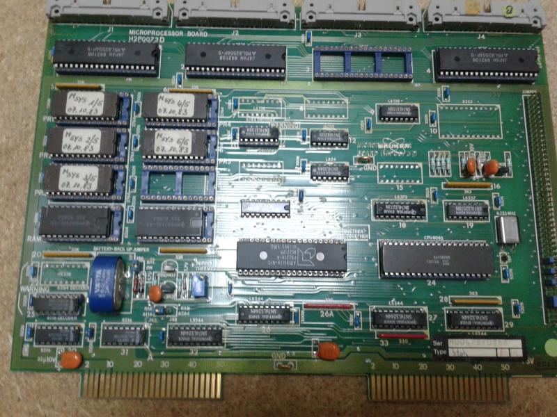

    Lightbulb Реальный Компьютер Мечты
    Списaли GC-8A и несколько плат удалось спасти от уничтожения.
    H2P0073D имеет на борту четыре ВВ55 и ПДП под управлением i8085 и кучей ПЗУ…
    В принципе, раз ВМ80 отгружают вёдрами, можно построить архитектуру, где под каждую задачу выделен отдельный процессор ВМ80А:
    • Процессор для консольного ввода (опрос клавиатуры, джойстиков, мыши, сенсорной панели, датчиков…)
    • Процессор для консольного вывода (вывод символов и спрайтов в графическую память, вывод на печатающее устройство…)
    • Процессор сигнализации и оповещения (управление звуковыми сигналами и потоками, генерация прерываний верхнего уровня…)
    • Процессор арифметики (с библиотеками вещественных операций…)
    • Процессор графики (встроенные пакеты построения графических примитивов…)
    • И т.д…
    То есть, сделать подобие мэйн-фрейма, где компьютер наращивается не примитивными устройствами, а законченными узлами.
    То есть, подключая к такому ПК блок расширения с контроллером НГМД мы программно получим не порты ВГ93, а интерфейс с протоколом на уровне команд «найти файл», «считать файл» и т.д…
    К чему я привёл фото платы?
    К тому, что подобные комплексы не скупились на использование избыточных вычислительных мощностей.
    Та же консоль Sega имела два процессора…
    P.S.: Товарищи, я всего лишь предлагаю архитектуру, не которую «сделал и поставил в сервант», а которая потенциально может расширяться и наращиваться.
    То есть, вместо той же предлагаемой жёсткой графики 560×210 будет абстрактный интерфейс графики, которую можно переконфигурировать…
    И каким бы центральный процессор ни был, важно сделать набросок перспективной архитектуры, под которой не будет стыдно будет подписаться всем коллективом форума!
