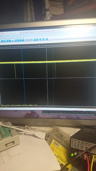

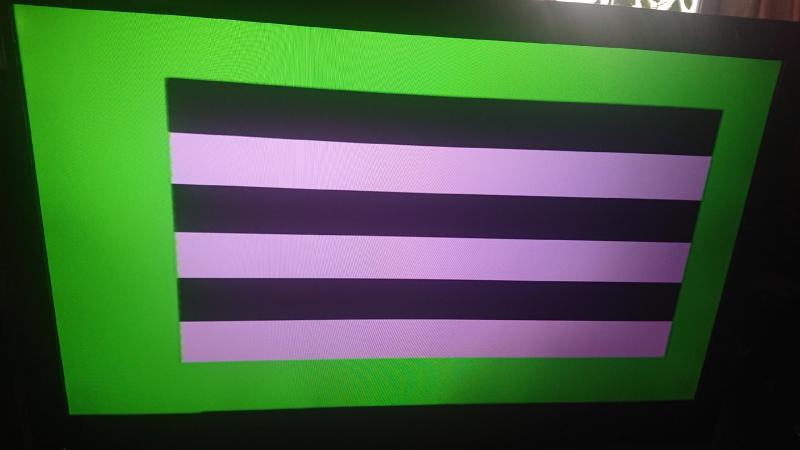

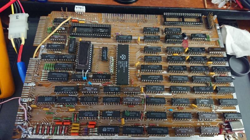

    Приветствую всех, до последнего надеялся, что обойдется, но не обошлось.
    Перестал работать "скорп". При включении горизонтальные полосы на зеленом бордюре. На сброс не реагирует.
    Произошло это после того, как почти собранный в корпус комп несколько раз включил и выключил, наличие "соплей" на плате уже неоднократно проверил...

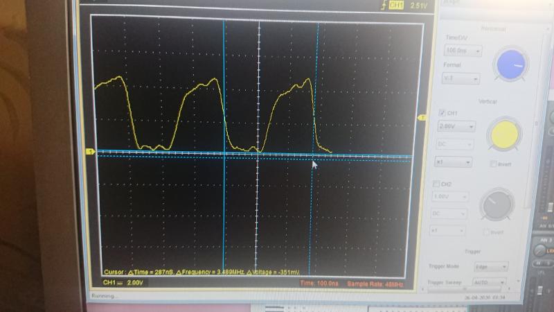

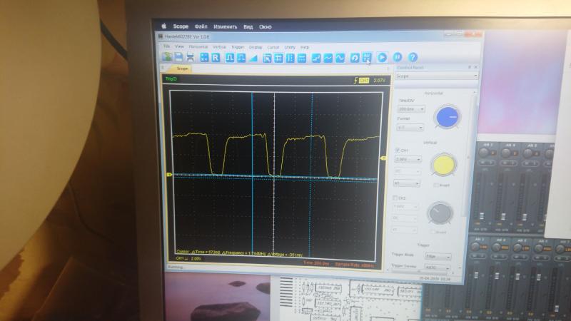

    пощупал на процессоре осциллом
    вот примерно такая картина
    6 нога CLK

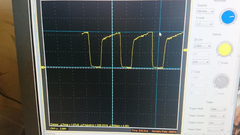

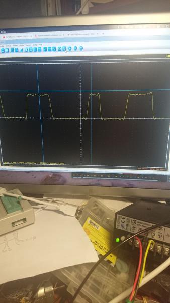

    16 INT

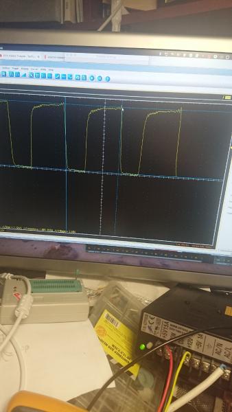

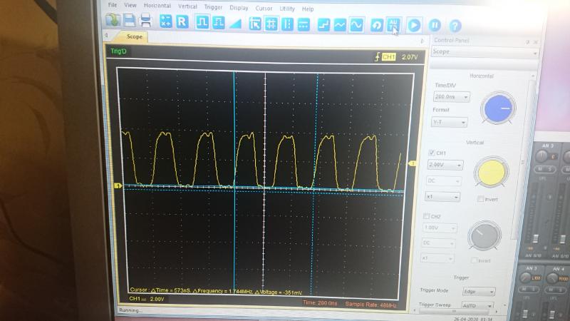

    19 MREQ

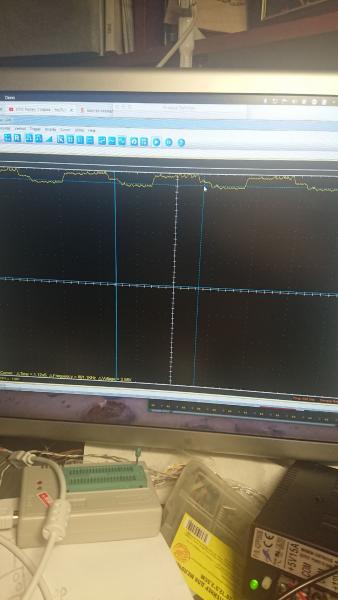

    RD

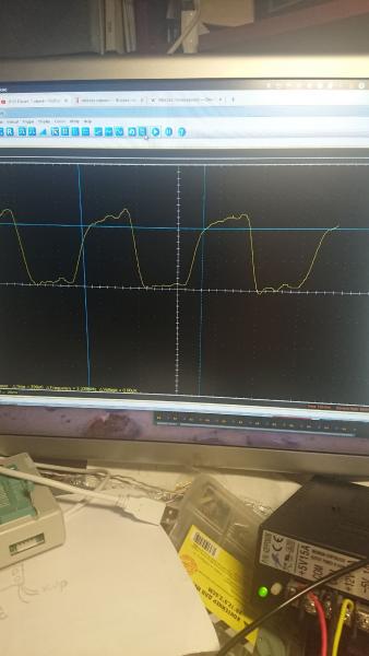

    WR

    Ну и сам "матрас"
    на этом мои познания "всё"((
    как там говорится... спасите-помогите!
