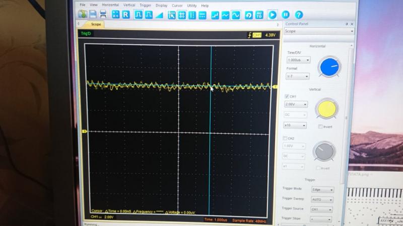

    Без ПЗУ и смотрел... что с ним, что без него
    по схеме проверил, вроде все приходит, не могу понять где еще на схеме RFSH есть... не вижу, чтобы посмотреть, откуда он приходить должен, остальное вроде приходит и WE на 3 ноги РУ-шек звонится.
    на 3 ногах РУ вот такое Нажмите на изображение для увеличения.

    без ПЗУ на ноге /WR Z80 что происходит? а на адресных линиях?

    Так для понимания - при сбросе без пзу ,проц читает с шины #FF , для Z80 это команда rst38 , при ее постоянном исполнении происходит запись в стек #3900 ,и декремент стека , вследствии чего вся память заполняется значениями #3900 и мы видим "матрац"
    Вот у тебя с памятью судя по фото все ок , и либо проц не исполняет команду #ff либо не идет запись в память.
    скорп растактован как пент , WR не используется при записи в память.
    И судя по скрину WR всегда в единице ,а так быть не должно.
    Проц менял ?
    это не важно. RST38 выполняем - /WR должон быть.
    Проц менял ?
    вот и я об том же.
