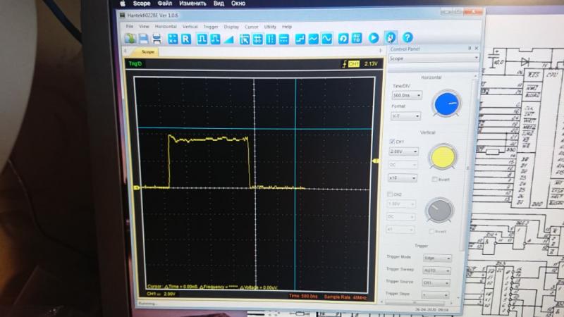

    На WR без ПЗУ вот такоеНажмите на изображение для увеличения.

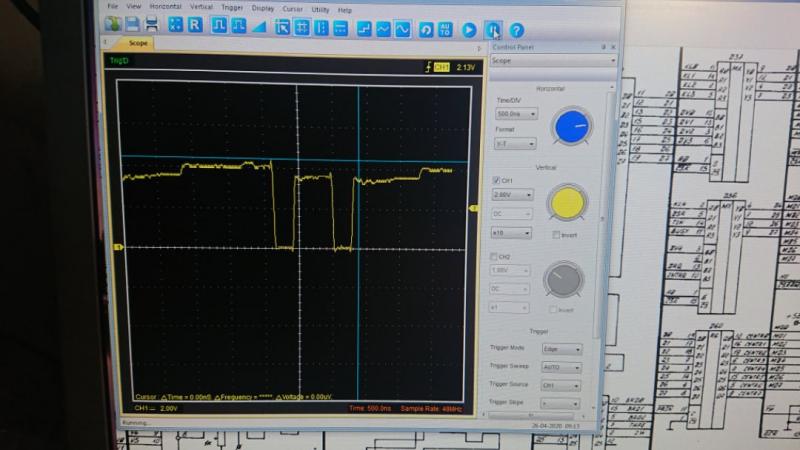

    на выводах "А" вот это
    Так для понимания - при сбросе без пзу ,проц читает с шины #FF , для Z80 это команда rst38 , при ее постоянном исполнении происходит запись в стек #3900 ,и декремент стека , вследствии чего вся память заполняется значениями #3900 и мы видим "матрац"
    Вот у тебя с памятью судя по фото все ок , и либо проц не исполняет команду #ff либо не идет запись в память.
    Вот это для меня к сожалению совсем темный лес((( я хоть и инженер но обычно это звуковые истории, пульты, да усилки всякие...
    а вот FF и прочее, это мне мозг взрывает(
    ЗЫ: проц не менял... есть только ГС с процом который на кровати, тут он запаян, и подкинуть заведомо рабочий пока неоткуда. В живости ГС-ного не уверен тоже(
    Вот , значит запись идет ,но до ОЗУ не доходит , такая же примерно картина должна быть на 3 ногах РУ-шек.
    Значит что то либо навернульсь либо не дошло в ту часть ,что я красным обвел.
    Этот пользователь поблагодарил JV-Soft за это полезное сообщение:
    Digitalstudio(26.04.2020)
    очень стыдно спрашивать, так ведь на обведенном участке нет сигнала WR
    Запись формируется иначе , долго очень объяснять , но когда на проце WR и MREQ в ноле , то и на 3 ногах РУ-шек должен быть ноль
    А что на 8 ноге D66

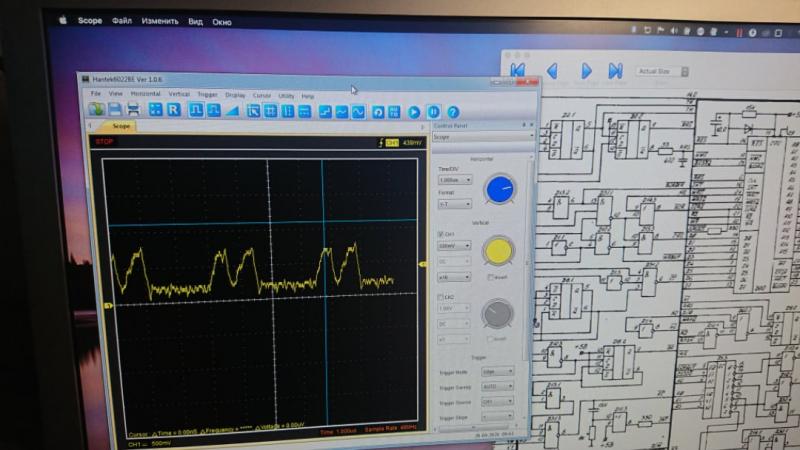

    А что на 8 ноге D66
    Если без ПЗУ, то вот так
    а с ПЗУ проскакивает пара импульсов подобных и дальше какой-то шум около 0.2 вольт
    Последний раз редактировалось Digitalstudio; 26.04.2020 в 09:49.
    Как то явно до единицы не дотягивает , есть в запасе ЛН1 ,или какая то еще логика мелкая ?
    ЛА3, ЛР3. пару ТМ, и вроде как неживые ИД-шки.... собирался вечером перехватить деталья у местных с форума...
    зато во время сброса там есть импульсы при установленном ПЗУ)))
    Последний раз редактировалось Digitalstudio; 26.04.2020 в 09:57.

    Digitalstudio, значит возьми ЛА3 , подпаяй к ней питание 7 и 14 нога , 1 и 2 ноги спаяй вместе и подай на них сигнал с 8 D66 , и посмотри что будет на 3 ноге ЛА3
  10. #30
    09.02.2006
    Питер
    34
    да собственно ничего там нету.... шум какой-то, около 1.6 вольта... может это потому что микруха серии КМ555ЛА3?
