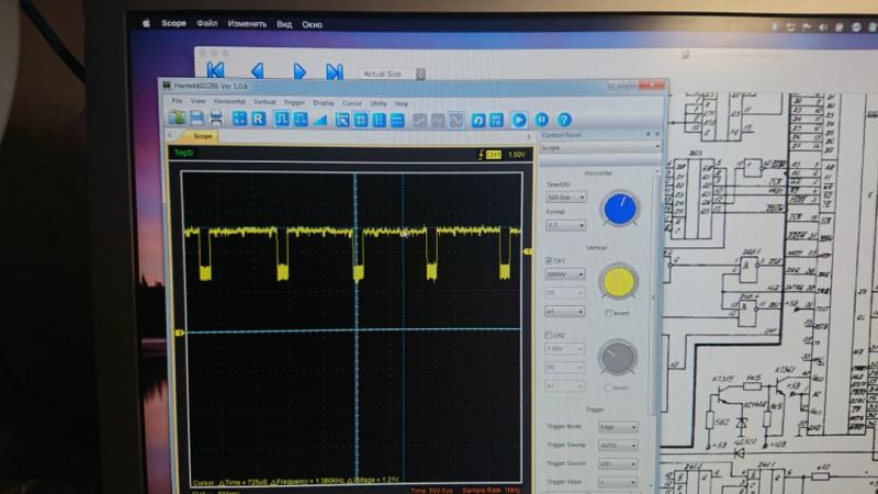

    Цитата Сообщение от Digitalstudio Посмотреть сообщение
    да собственно ничего там нету.... шум какой-то, около 1.6 вольта... может это потому что микруха серии КМ555ЛА3?
    Нет ,это потому ,что D66 скорее всего сдохла
    Показывай ,что у нее по входам 9,10,11
    А что за хантек у тебя ? На 6022 не похоже ,что то повеселее ?

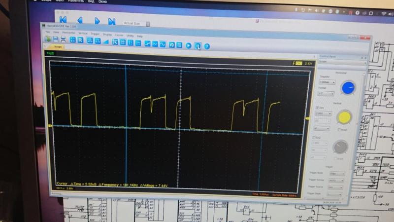

    Заменил на обычную 555ЛА3, при включении и воткнутом ПЗУ на 3 ноге видно импульсы,
    по 9,10,11, сейчас сфоткаю,
    Хантек 6022ВЕ, он самый.... начитался обзоров, и взял BE вместо BL, в обзоре ошибочно написали что именно в ВЕ есть логический анализатор.... ну да фиг с ним, без него проживу...
    ЗЫ 9,10,11 с ПЗУ смотреть или без?

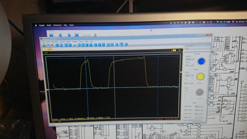

    Вместо D66 поставил ЛА3 ???? Зачем ?
    да не, вместо КМ555 обычную подвесил, были сомнения в исправности КМ
    при воткнутом ПЗУ
    9я нога
    10я
    11я

    Digitalstudio, все фото с осцила в одинаковой развертке по напряжению ? Линия в ноле ?
    Если да ,то
    Видно что на 9 ноге нет логического ноля
    А на 9 ногу сигнал идет с той же D66 , и вероятность ее дохлости еще увеличивается.

    кстати - осциллограф софтовый, нельзя ли картинки через Alt-Printscreen делать? а то ни масштаба ни цифр не видно.
    Если да ,то
    очень странно, но у меня теперь не получается там намерять тоже, что на фото прислал... я про 9 ногу... там 1.2 вольта висит
    10, 11, да, в одинаковой развертке, а 9 он при других параметрах поймал, сейчас перемеряю
    что-то я тупанул, исправлюсь)

    Digitalstudio, оборвано питание на D66

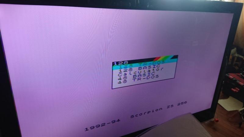

    Докладываю о результатах, созвонились с JV-Soft, путем тыкания меня носом в правильные места было обнаружено отсутствие +5 вольт на D66, учитывая, что стоит она внутри панельки под ВГ93 найти куда идет дорожка и где обрывается - не представляется возможным, соответственно пробросил перемычку на +5 напрямую, и все заработало!!!! Огромное спасибо всем за понимание и помощь, а главное за знания!
