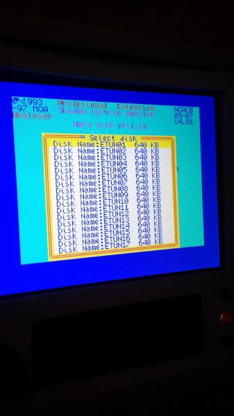

    Подскажите плиз , как файлы с pc скинуть на образ TRD чтобы потом их скопировать на HDD на Smuc . У меня просто стоит прошивка scorpion со smuc контроллером. Там удобно можно образы сортировать на жестком диске.
    Я уже привык к этому но есть один минус, фат я больше не вижу. И теперь например надо файлы с pc перенести на zx а как ???

    Я CF карту разбил на PC на разделы: первый Fat активный, чтобы винда его видела. На оставшемся месте через сервис-монитор скорпа создал TRDOS и ISDOS разделы.
    Далее в Trdos разделе создал виртуальные дискеты и через Fatall скидываю на дискету нужный образ .trd или .scl.
    В принципе много виртуальных дискет не требуется, если через Fatall скидывать то, что хочешь запустить именно сейчас. Это гораздо информативнее, чем безликие названия виртуальных дискет в смуке.

    А как в WildPlayer открыть флешку с Z-controllera? В Фатале флешку увидел, а вот в wild плеере почему то не могу ее открыть. Блин оказалось форматнуть надо было по дугому ( забыл уже совсем). Теперь хоть в Фатале видится фат раздел , уже проще.
    Вот фотки как у меня диски отсортированы на винте, считаю что для спекка это очень круто. Раньше о таком только мечтать....

    Безликие они в мониторе скорпиона, называются "Disk##" и это имя не длиннее 6 символов.
    Флоппи эмуль это другой вариант, там ты подключал образы к "реальному" дисководу, а не к смуку через монитор скорпиона.
    Если мне память не изменяет, там при запуске WildPlayera можно выбрать откуда fat считывать. Не помню есть там Z или нет. Но она у меня работала и через смук, и через НемоИДЕ.
