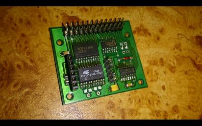

    Цитата Сообщение от Underground1 Посмотреть сообщение
    рикрутить PS/2 мышь к желтому скорпу и оставить работающей родную клавиатуру
    Вот лучший вариант.
Название:	Снимок экрана (8).jpg
    Есть безвейтовая прошивка. Все вопросы к caro.
    У меня такая штука к Пентагону приделана, доволен.

    Вот лучший вариант.
    А где подробности, что это за платка? Хоть ссылку на тему бы. По количеству ног мне кажется это контроллер клавиатуры, а мышка как?
    На этой плате можно сделать контроллер PS/2 мышки или COM-порт с адресацией по Кондратьеву.

    Вот лучший вариант.
    Нажмите на изображение для увеличения. Название: Снимок экрана (8).jpg Просмотров: 69 Размер: 23.0 Кб ID: 72424
    Данный контроллер установлен. Вопросов по установке не возникло, настройки не требует. Рекомендую всем нуждающимся!
