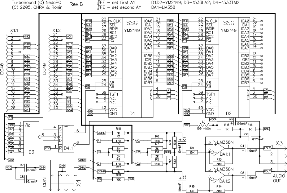

    Имеется ввиду выход с бипера (внешний, т.е. на разетку) и/или с AY. Т.е. есть ли у наших моделей какой-либо стандарт на эту тему или кто как хотел так и делал? Хочется, чтобы уровень был как выходе "spekears" на PC, т.е. чтобы средние наушники работали без дополнительного усилителя, а при подключении активных колонок не было искажений. Сейчас он по моим субъективным ощущениям несколько ниже, а что до выходного сопротивления, то вообще не знаю.
    Если потребуется добавить в spec какой-то дополнительный усилитель, то хотелось бы его схему, типа может в каких журналах проскакивала.
    (Если важна модель, то у меня profi3.2.)

    Блин, ребята, не сочтите меня за полного ламера, но я и вправду не силен в железе. По поводу TTL: а разве у AY выходы не аналоговые? Это-вопервых. Во-вторых, то что уровень 1 В понятно, но меня практическая сторона интересует. Грубо говоря вопрос стоит так: мне на 3.5mm розетки выводить то, что уже есть или ставить дополнительный усилитель? Если усилитель, то хотелось бы схемку. Я склоняюсь ко второму варианту, потому что если сейчас подключить наушники - звук слишком тихий.
    Ведь спек создавался для подключения к аудиотракту телевизора, а это скорее ближе к line-out по уровню, а мне нужен более другой выход. Плюс выходное сопротивление, как я понимаю, на speaker и line-out разное.

    выход высокоомный, на активные колонки пойдет, на наушники надо усилитель. есть такая микросхемка, KA2209 (и куча аналогов) - см. ZX-Hard то ли в №1 то ли №2. саму газету брать на zx.da.ru

    Схему выходного каскада можно подсмотреть в схеме TurboSound'a: http://www.nedopc.com/TURBOSOUND/ts_b_sch.png
    Должно быть нормально и для активной аккустики, и для наухов

    Кстати еще раз заявляю что подключение к ТС нештатных низкоомных нагрузок (наушников) освобождает изготовителя от обязательств как по ТТХ (искажениям например) так и от гарантийных обязательств (если ОУшка вылетит). Для усилителей мощности следует юзать специализированные для этого дела чипы.
    Цитата Сообщение от BaguM
    TDA2822 - стерео 1Вт
    вроде они с KA2209 аналоги, если чего не путаю.
    самое оно для наушников.
