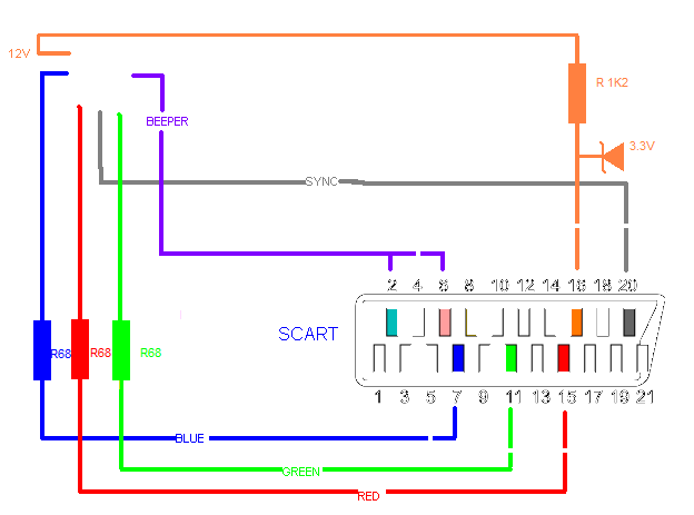

    49
    Недавно купил себе Орель в заводской коробке (полная комплектация). Сразу же захотел подключить его к телевизору и немного поиграть в старые игрушки. Столкнулся с проблемой: в комплекте идет кабель для подключения к телевизору Din7. Собрал переходник как предлагал Honza117, на предыдущей странице. изображение я получил. Только вот не увидел уровней яркости. То есть красный это красный, а не темно-красный и светло-красный. кроме того пока искал решение наткнулся на информацию, что выход по цветовым каналам у Орели 1,7В, а SCART понимает 0,7В, то есть есть вероятность сжечь телевизор (по крайней мере вход SCART). Там же прочитал, что нужно поставить резисторы 330 Ом.
    Собственно вопрос: так ли это (про резисторы)? и может, кто-то пробовал и подскажет номиналы (т.к. про 330 по всем трем каналам я не уверен)?
    Кроме того изображение немного "дребезжит" (не критично, но неприятно), как можно бороться с этим?

    Не понимаю, конечно, в чём собственно вопрос, но выполняю просьбу зарубежного пользователя, который не захотел принимать условия регистрации, но при этом пожелал разместить изображение:
    I only wanted to post 1 picture. ... Would you please be so kind to answer this question with the attached picture?
    http://zx-pk.ru/showthread.php?t=3173&page=16
    (credits to Mark Smith)
    I'm still waiting for my Orel BK-08 to arrive. Maybe I'll join if I have more questions

    I will try help our foreign friend
    you can see photo of my experiment with Orel` SCART connection:
    http://zx-pk.ru/showthread.php?t=24544&page=3 post #25
    1. i do not used any zener diode.
    2. in power line i use 470 Ohm resistor.
    3. additionaly i connect 12V directly to SCART pin 8. that should automaticly chose SCAR. (but it not have any affect).
    4. all color line a connect through 330 Ohm. but now i think it is wrong decision. resistors must be:
    470 Ohm - green
    1k - red
    2к - blue.
