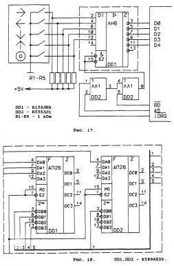

    Цитата Сообщение от juka1868 Посмотреть сообщение
    На сколько правильно на Ваш взгляд реализован порт кемпстона на ВВ55 в Profi, можно ли его влепить в Орель
    Я вообще не сторонник Kempston Joystick в "Орели". Играть в большинстве случаев удобнее на клавиатуре, а если очень сильно хочется на джойстике - то орелевский Sinclair Joystick поддерживается почти во всех играх, и можно играть на нем.
    Но если очень хочется - то я посоветовал бы восстановить заводскую логику вокруг микросхемы DD1 (в твоей схеме расширения она была изменена). Kemston Joystick будет работать, хотя и с нежелательными побочными эффектами на клавиатуру. Чтобы их устранить, следует отрезать от входов микросхемы DD1 сигналы KD0-KD4 и подать вместо них сигналы непосредственно от джойстика (не забыв подтянуть их резисторами к +5В). Проблема только в том, что отрезать неудобно, там такая разводка в районе DD1, что некоторые из этих сигналов идут "мимо" DD1 дальше, поэтому придется не только резать, но и вешать провода, чтобы работала клавиатура. Часть дорожек расположена под DD1, поэтому микросхему придется выпаивать или выкусывать и потом ставить на ее место новую.
    Еще один вариант - выпаять DD1 и запаять ее назад не полностью, а отогнув ее входы и припаяв к ним сигналы джойстика "в воздухе". Тогда вообще не придется резать дорожки.
    ВВ55 - из пушки по воробьям. Я бы не стал с этим связываться, тем более, что в заводской "Орели" уже многое реализовано из логики Kempston. Да и вообще подумай, так ли сильно тебе нужен Kempston Joystick?
    единственный минус - там жёстко прописан порт #1F,
    а некоторые (в основном испанские) игрушки опрашивают порт #DF,
    но в наших TRD версиях в-основном этот момент уже подправлен.
    и наверно разумней собрать порт на-паре м/c мелкой логики вместо ВВ55
    так и есть, разве только не будет желания прилепить стереоковокс на порты 3F и 5F, порты B и С ВВ55 соответственно...

    Нашел схему Кемпстон-порта на ЛН6, вроди все "кошерно" сделано и ЛН-ку ампутировать не надо
    вроди все "кошерно" сделано...
    почти. вместо сигнала iorq надо доставить еще один элемент "или" ЛЛ1 и ко входам подключить iorq и beta (тот, который на ртшку идет) для блокировки кемпстона при работе контроллера дисковода.

    Barmaley_m,
    Как я понимаю, у тебя на плате установлено 2 микросхемы ПЗУ - 27256 для бейсиков и 27128 для TR-DOS, так?
    Немножко не так, 27256 бейсики и впаяны 2 штуки 573рф4 для TR-DOS.
    Несколькими постами выше выложил схему из ZX-ревю с "Кемпстон портом" на ЛН6, может сделать именно так (+ мне подсказали необходимость блокировки сигналом Бета)???
