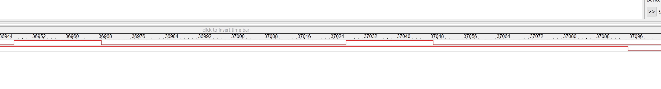

    Новые данные
    .time
    16:31:23
    .@trk01
    .TIME
    16:31:37
    .COPY/DEVICE/VERIFY/NOQUERY RK0: RK1:
    .TIME
    16:32:59
    .@trk01b
    .TIME
    16:33:14
    .COPY/DEVICE/NOQUERY RK0: RK1:
    .TIME
    16:33:44
    Чтение в ноль - 480 кб/с
    Чтение-запись без проверки - 160 кб/с
    Чтение-запись-чтение-проверка - 87 кб/с (здесь прилично времени тратится на сравнение, но с каким коэффициентов сравнение учитывать - хрен его знать, если тупо считать, что не три операции с диском, а четыре - будет 117 кб/с)
    Модуль ПДП всё ещё отладочный
    Слегка почистил отладочное
    .@trk2
    .time
    17:30:51
    .copy/device/noquery rk0: nl:
    .time
    17:30:56
    .@trk01
    .TIME
    17:31:05
    .TIME
    17:31:57
    .@trk01b
    .TIME
    17:32:13
    .TIME
    17:32:43
    Чтение-запись-чтение-проверка - 138,5 кб/с (здесь прилично времени тратится на сравнение, но с каким коэффициентов сравнение учитывать - хрен его знать, если тупо считать, что не три операции с диском, а четыре - будет 184 кб/с)
    Судя по скорости без проверки и скорости с зачтённой проверкой - проверка всё таки делается быстрее операций над SD

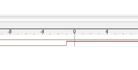

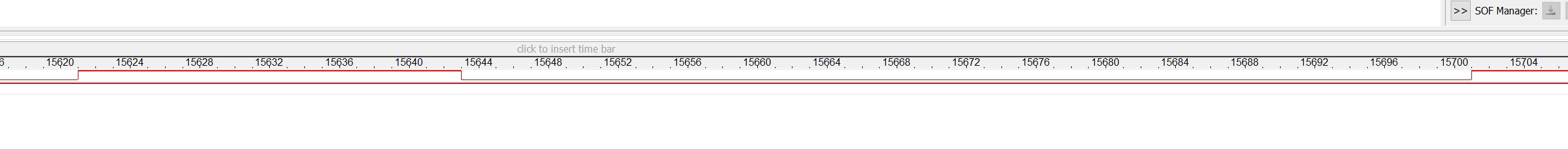

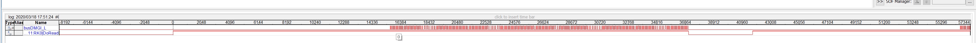

    График передач
    Весь
    Увеличенный момент начала запроса
    Увеличенный момент первого запроса ПДП
    Увеличенный момент последнего запроса ПДП и окончания чтения сектора
    For English speaking
    Full request
    Request Starting Time - Zoomed
    First DMA Request Starting Time - Zoomed
    Last DMA Request Starting Time and End of Sector Reading Request - Zoomed
    Последний раз редактировалось Hunta; 18.03.2020 в 18:50.
