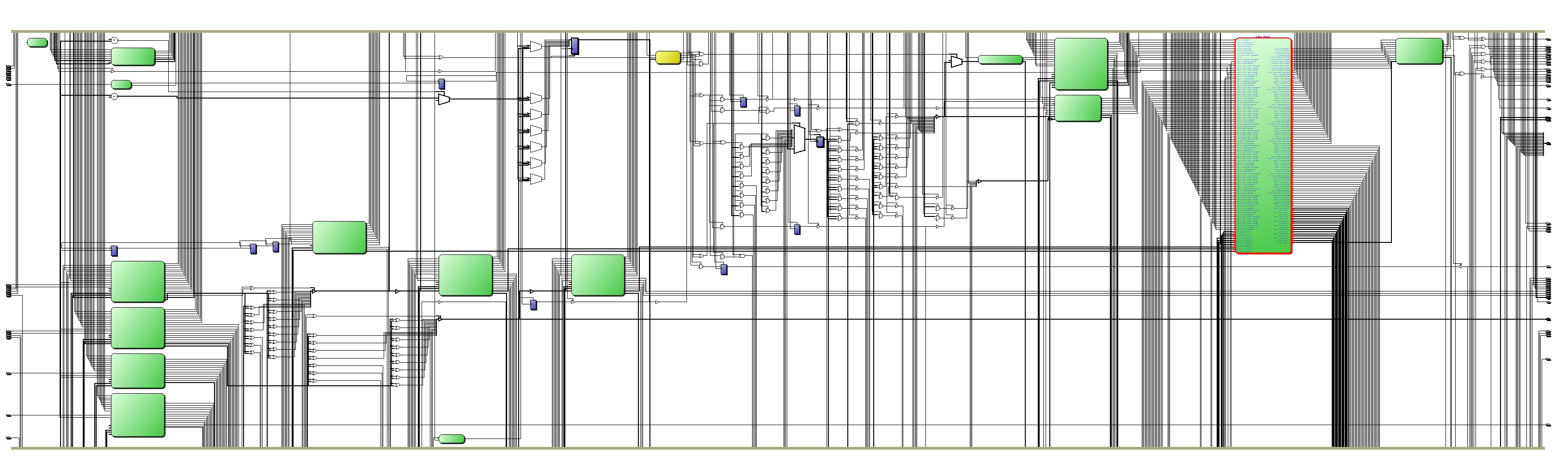

После игр с М8 (почти всё интересовавшее сделал) вернулся к мультиконтроллеру. Тема пока та же - RK-2011 и ПДП.
Хм.. вроде как получил (ТТТ) решение, которое стабильно работает. Теперь можно будет и улучшать
Но ещё погоняю тесты...
