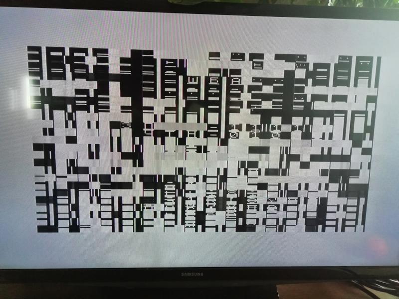

    что значит мусор?
    Вот примерно такой.
Название:	Мусор на экране для форума.jpg
    Попытки увидеть за ним загрузку системы успехом не заканчиваются. Нажатие на RESET обновляет экран. Полагаю, что результаты прошивки с тестом памяти я также не увижу.

    Цитата Сообщение от TheUser Посмотреть сообщение
    Какие дальнейшие действия?
    Вы не дали необходимой информации для помощи.
    Какие приборы у Вас есть?
    Есть ли точная схема именно Вашего экземпляра?
    Если схемы нет, то хотя бы качественные крупные фото платы с двух сторон.
    Раз картинка после каждого сброса меняется- доступ к озу есть и у процессора, и у видеоконтроллера.
    Может быть неиправно пзу, его контакт с цп. Может и озу. А может и сам цп.
    Если прозвоните все линии ша/шд на цп/пзу/озу и неконтакт не обнаружится- вставляйте тестовое пзу, оно подскажет неисправный узел.

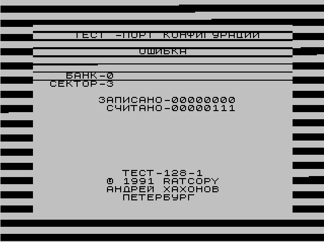

    Ну что же, опасения и ранее озвученное предположение подтвердились: я включил тестовое ПЗУ (спасибо Frago) и получил нечитаемый отчет об ошибках:
Название:	Тест ПЗУ для форума.jpg
    Тест запускается должным образом (это понятно по полоскам на бордюре), заканчивается ошибкой. Но что там в тексте ошибки - не ясно.
    Для начала нужно понять какой тест Вам записали. Отправил Вам описание теста. Посмотрите, какие шаги у Вас проходят?
    Обычно из теста выпиливают нудную проверку заполнения экранной области байтами #FF (чёрный) и #00 (белый), а по этим шагам можно увидеть какие линии замкнуты/оборваны.
    РУ6, РУ5 в панельках?
    И кстати по Вашей картинке (по результатам теста) можно увидеть, что как минимум биты 0 и 4 не работают, если не ошибаюсь и если это не результаты теста ПЗУ.
    P.S. Вот здесь посмотрите как работает тест, разберитесь где какой шаг начинается и заканчивается, т.о. будете знать в какой момент и где искать информацию на экране.
    2-х килобайтный тест RATCOPY.
    Сейчас посмотрю, отдельно отвечу.
    Характер прохождения теста такой, что при построчном заполнении одной области, мусор лезет в другой.
    Из этого можно было бы сделать вывод, что проблема не в самой памяти, а в замыкании шин (проверено, замыканий не найдено), или в неисправности мультиплексеров КП11.
    Не было бы проблемы, если стояли в панельках.
    Впаяны. Поэтому цена ошибки особенно велика...
    К сожалению, каждый раз эта информация меняется. Сейчас просматриваются одни биты, после сброса и повторного теста - другие. Я надеялся, что проведя с десяток тестов можно получить устойчивый результат, но увы - стабильности никакой нет.

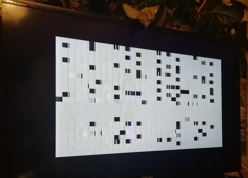

    Прохождение теста у меня
    Ожидаемым является построчная закраска верхней трети экрана, как на картинке:
Название:	Нормальный тест ПЗУ.jpg
    У меня этого и рядом нет.
