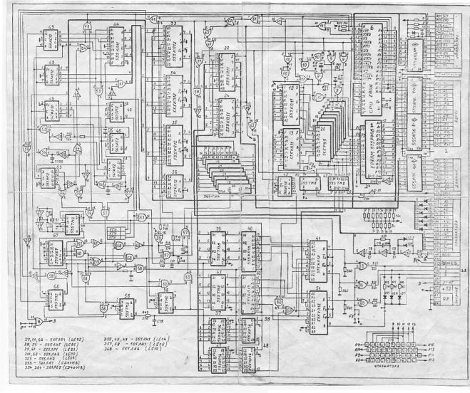

    А подскажите, пожалуйста, ~1-герцовое мерцание ("моргалка курсора") в Москве-48 в каком месте генерируется?
    Вы какой схемой пользуетесь?

    А мне все равно ни одна из публичных не подходит. Ориентируюсь на эту:

    FLASH кажется тут (провёл аналогию со схемой скорпиона (там многие сигналы подписаны))

    На вывод 9 счетчика D45.2 приходит сигнал кадровых синхроимпульсов, делится на 16 этим счетчиком и "частота мерцания" берется с вывода 14 D45.2, а далее через D60.4, D59.1 управляет D41, D51. Ну а сам атрибут flash идет с выводов 9,13 D50.
    goodboy, по линии что Вы пометили красным "идут" символы.
