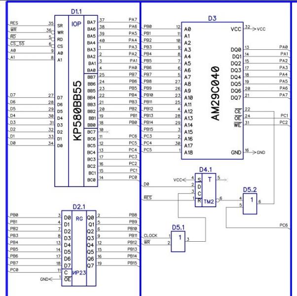

    Уважаемые форумчане, я перечитал все статьи в журналах "Радио" и "Радиолюбитель", а так же темы на этом форуме и у соседей по теме создания ROMдисков. Полностью устраивающей меня конструкции так и не нашел, зато в голове образовалась каша. Хочу упорядочить информацию, и без вашей помощи мне не обойтись. Попробую структурировать свои вопросы.
    Часть 1. Аппаратное обеспечение.
    Вопрос 1.
    Какого максимального размера всё-таки может быть одна страница ПЗУ большой емкости? 32кБ или 64кБ?
    По информации из статьи "ПЗУ для Бейсика" (Радио, №3 за 1987г) - только 32кБ:
    Тогда как при использовании портов B и C ППА D14 для адресации получается, что можно обратиться к 64кБ (A0-A15).
    К примеру, я хочу использовать одну микросхему 29С020 объемом 256Кх8. Могу ли я, переключая (ручным или электронным переключателем, не важно) уровни на A16 и A17, получить следующую разбивку адресного пространства ПЗУ и считывать данные из любой нужной мне области с помощью директивы R МОНИТОРа?
    Вопрос 2.
    Я хочу ROM-диск расположить внутри корпуса компьютера, но при этом сохранить возможность использовать внешний интерфейс для других целей, когда ROM-диск мне не нужен. Слабое знание английского и смешной машинный перевод не позволяют быть уверенным, что я понял абсолютно правильно даташит на мою W29C020C (https://pdf1.alldatasheet.com/datash...C020C-90B.html). Поэтому прошу подсказать:
    Какие логические уровни я должен установить на выводах CE, OE и WR микросхемы ПЗУ в том случае, если:
    а) мне нужно использовать ROM-диск;
    б) мне нужно использовать внешний интерфейс?
    То есть правильным ли будет вот такое управление ROM-диском без физического его отключения от портов ППА D14:

    Вопрос 1.
    Если не изменяет память, то ограничение в 32к заложено в Монитор.
    Вопрос 2.
    Достаточно управлять сигналом /СЕ, /ОЕ=0, /WR=1.

    Цитата Сообщение от ppp Посмотреть сообщение
    Вопрос 1.
    в на 100% оригинальном мониторе - 32КБ, но если его пропатчить в 1 или 2х байтах, точно не помню, (эта прошивка есть на форуме), то будет 64КБ. Мое мнение однозначно делать 64КБ, особенно в свете второго вопроса.
    Вопрос 2.
    Какие логические уровни я должен установить на выводах CE, OE и WR микросхемы ПЗУ в том случае, если: ...
    достаточно только один из CE или OE управлять, а второй всегда на 0 и WR не нужен, он всегда в 1.

    Осмелюсь вставить свои 5 копеек, но расширение ромдиска до 64к снизит возможность подключения периферии через ППА. А так через старший бит порта можно разделить ещё 32к.

    parsec, спасибо большое за ценное замечание. Тогда нет, лучше я поставлю внутрь 128Кх8 с самым нужным, сохранив разбивку софта на те же 4 группы, но по 32к, а всякую дребедень вынесу на внешние кассетные ROMдиски.

    ppp, Попробуй нечто подобное - 512Кб - 8 дисков по 64Кб. Чтение - запись.

    Vladimir_S, круто! Но это мне пока рано. Цель этой темы - не соорудить сразу что-то супер-пупер, а просто разобраться самому с вашей помощью в основных принципах. Максимально придерживаясь базовой разработки. Если я буду понимать, как мне управлять страницами ромдиска с помощью галетника, то потом уже можно будет придумывать всякие навороты с дешифрацией адресов чем угодно. Спасибо ребятам, благодаря их подсказкам сегодня я уже понимаю схемотехнику всех встреченных ранее разработок ромдисков для РК. Можно двигаться дальше.

    ppp, рассмотри такой вариант. Можно подключить 1Mb, во вторых после сброса или при записи 0 в ТМ2, cхема никак не влияет на
    ноги порта пользователя.
