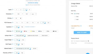

    https://jlcpcb.com/
    $40 х 75 руб = 3000 руб + некотрая комиссия, за 10 шт. 4СПП до 10х10 см.
