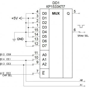

    Ладно, если нужен звук в слотах ПП, но нет 15К руб на ОКР, то можно сделать дешовый переход слот ПП ---> 24-пин слот блока КНГМД БК11М и использовать ДПП "Звучок". СОЗУ там, правда, почти не будет - порядка 8 Кбайт ( вместо ПЗУ на адресе 100000 ) , зато батарейное.
    Герберы Звучка и парочка ДПП - см. Барахолку.
    Примерная калькуляция полного ОКР 15К руб :
    Э3 - 3 т.р.
    Тополог - ~4 т.р.
    Заказ 4СПП - ~4 т.р.
    Комплектация из Китая и Москвы - ~4 т.р.( на 2 шт. ЭКЗ , на 10 шт. - порядка 8 т.р., надо уточнять )
    На переходе расположить ИС ЭКФ1533КП7 для детекта включенных страниц ПЗУ - можно, в принципе, сделать и 3 странички СОЗУ по 8 Кбайт.

    Активная часть перехода УКНЦ ПП - Звучок :
    На Звучке будет 3 слота СОЗУ по 8 Кбайт ( Бейсик-картридж поместится ), причем в 2-х банках, коммутируемых тумблером на Звучке.
    Переход для слота ПП - слот блока КНГМД БК11М никто не желает заказать ?
    Вероятная цена готовой чистой платы - ~300 руб + КР1533КП7 + гребенка 2х2.54 мама + К10-17 0.1 мкф.
    Какие платы есть готовые для такого применения :
    1. Звучок с батарейным СОЗУ.
    2. Стенд БК 177670-177672 с программатором 1801РР1/573РФ3 ( вообще, там и 27256 есть колодка, но софта нет ).
    РР1 программируется без внешнего БП.
