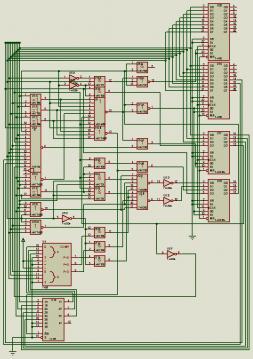

    Lightbulb Наброски схем x80
    Кстaти, если считаете, что дешифрация всех этих команд аппаратно слишком сложно реализуется и без RISC-ядра и микрокода не обойтись, то вот набросок схемы узла выборки кода команды под LogiSim и Proteus.
    Узел считывает полный код команды вместе с префиксами, выдавая те же биты, что используются в шаблоне JavaScript-эмулятора.
    Естественно, имеется схема (устаревшая), которая считывает из памяти команды и переводит их в текст - аппаратный дизассемблер.
    Но из-за сложности работы с регистровым файлом, схемы частичного симулятора процессора пока не удалось разработать - не хватает опыта работы с кешом, чтобы расписать по тактам…
    P.S.: Это чтобы не быть голословным.
    Хоть какие-то наработки электронными узлами да имеются…
    Но опыта в целом - нет.

    Вы даже не поняли - про что я.
    Удачи.
    да понял я, в .опе наша российская радиационно-стойкая мэ...а сведения как её проектировать гостайна, чтобы американцам бабки на нас делать не мешать.
