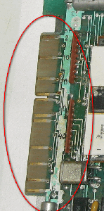

    Смотрите какая петрушка получается :
    у меня три платы разных, что я могу сделать малой кровью - откусить всё лишнее и очистить краевой разъём, который на всех платах одинаков, но AZ вместо этого что бы ориентироваться на это (легкий перетык с платы на плату, воткнул как КЖД или КМД и работай) требует монтажа разноуровневого. Не понимаю, что мешает сделать под краевой разъём как единый стандартный у всех УК-НЦ ???

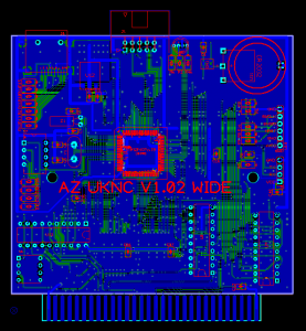

    я даже нарисовал печатку в конце декабря 2019 года - о чем писал вот тут https://zx-pk.ru/threads/31186-elekt...=1#post1040206
    но никто не сказал что ему это надо

  7. #27
    30.11.2015
    г. Самара
    7,557
    346
    720
    602 сообщений
    У хобота как обычно - своё видение реальности, которое, как обычно, не совпадает с мнением... самой реальности

    Пока жи пожалуйста плату, у которой краевой разъём не такой? Прежде чем бздеть убедись что вник о чём речь!
    К нему - на него может быть припаяно несколько вариантов для монтажа СА !!!
    У меня допустим три платы со всеми трёмя вариантами - где универсальность AZ ??? Ага! А её и в задумке не было. Под один вариант - перепаивай, захотел перевесить на другую плату - снова паяльник !!! Вопрос - а не продавца ли больпопы долджна быть - сделай под краевой на плате вычислителя и всё.
    Очистить его для подключения красавчика AZ - это как раз вполне может любой пользователь - вот о чём речь.
    осталось только понять к чему ты картинку эту повесил, ну да красивая.
    В этом ты у нас специалист. У меня две платы, у которые заводской IDE40 вместо краевого. Нет, фоткать не полезу - далеко лежат.
    К тому, что эту красоту никто не хера не заказал.
    Если заказчиком ноль или один-два - проще нахер послать и не заморачиваться. Добро пожаловать в рынок.
    не вместо , а приляпан сверху! и у меня такая плата 1 из 3 , но можно "отломать" и получит стандартный краевой - вот о чём речь... из себя не делай дурака уже )молодёжь же читает )

    так там о универсальности подключения вообще речи нет - два краевых по любому паять,
    а надо втыкать , "плаг н воркай" )
