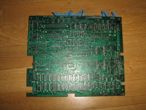

    не вместо , а приляпан сверху! и у меня такая плата 1 из 3 , но можно "отломать" и получит стандартный краевой
    отломать ?
    вот смотри как выглядит плата снизу
    тут нет никакого краевого разъема
    сложности подключения и не возможности быстро перенести на вторую, третью машинку...
    1.сложности нет - есть фотоинструкция
    те даже если сам припаять не можешь - в любом ноутбучном сервисе запаяют без проблем
    2. быстрый перенос и не предусматривался ибо весь интересно в том, что AZ внутри машины и она всегда готова к работе
    те достал - и уже все есть, ничего втыкать не надо.
    О, даже выкапывать свои такие платы не пришлось
