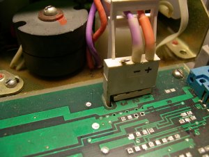

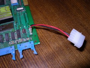

    по теме, для 3-х штырьковых плат
    Арсений правильно отметил, что +5 на третий сверху штырь = универсально для 3 и 4 штырьковых.
    И всё таки фотки УК-НЦ от топик стартера было бы интересно и полезно взглянуть,
    Сделайте фото вашей машины по возможности подробные и качественные (плата, маркировка, внешний вид, крупно набор элементов на видеовыходе и штырёчки питания).
