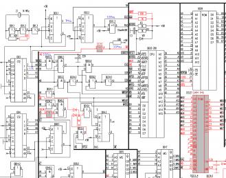

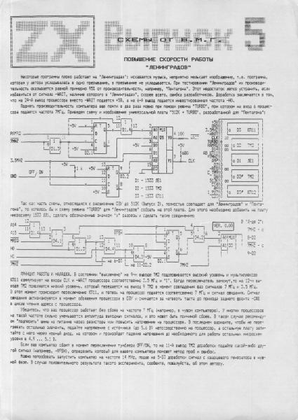

    В схеме Ленинграда при обращении процессора к памяти в зависимости от продолжительности команды в тактах на процессор подаётся сигнал приостановки работы "wait". Вы этот сигнал отключили. Если память быстрая, она выдерживает такой жёсткий режим работы и компьютер продолжает работать, но чуть быстрее. Если память медленная, не выдерживает, возникает конфликт, комп виснет.
    При турбировании процессор переводится на более высокую частоту работы, память та же самая и быстрее работать не может, поэтому в турбо без вайтов никак (в рамках данной архитектуры - ленинград). У пентагона работа с памятью организована по-другому.
    Ускорять только команды которые без обращения к памяти - овчинка выделки не стоит, не они определяют общую производительность компа.
    Добрый день. Ну почему же не стоит. Производительность компа достигает минимум 155%, а при работе в кэш или ПЗУ 200%.
    Приложена схема моего компьютера, а также вторая схема от ВМГ, которая почему то не пошла. Память стоит обычная симм 1МБ. Сколько у неё время выборки я не знаю, но в бэзвэйтовом режиме на 3,5 Мгц работает очень хорошо. Есть в резерве ещё много планок от разных производителей. Можно поэксперементировать.
    Вложение 72633Нажмите на изображение для увеличения.
