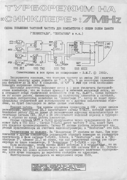

    p@lex, как раз турбо от V.M.G не лучшее решение , я бы попробовал турбо из журнала радиолюбитель №9 1994.
    Это только для Пентагона, для Ленинграда неприменимо, у него другая схема работы с памятью....

    Он времянки настроил под пентагон. В пентагоне арбитр управляет попеременным доступом видеопроцессора и CPU к памяти, а в ленинграде просто жёсткая растактовка доступа. Т.е. схемы управления памятью разные.

    Всё верно, Krotan. Управление памятью в моём переделанном Ленинграде по прежнему осталось Ленинградским. Единственное существенное изменение -это использование сигнала Н0\ вместо Cas и убирание сигнала WAIT. Но это типовое при применении планки памяти от ПК И переделки Ленинграда в безвэйтовый. Это не раз описывалось на сайте.
    Так , что предложенная схема из Радиолюбитель 1994 мне не подойдет.
    - - - Updated - - -
    Пробежался по ссылке от ZX предложенную им выше. Такое впечатление , что у меня абсолютно такая же проблема. Турбированный Ленинград читает данные из памяти , но не может читать оптокод. Хотя у меня турбирование не полное.

    Выбирайте что-то одно, либо пентагоновские времянки, либо турбирование. То и другое сразу память не успевает.
    К примеру в зелёном скорпионе, при включении турбо отключается безвейтовая робота памяти, при отключении турбо - включается.
    То и другое сразу невозможно для имеемой динамической памяти...
    Ну, можете попробовать подобрать для него какую-то очень быструю память, но не слышал, чтобы кому-то это удавалось...
    Ну почему, же. Я пробовал именно вэйтовую схему. Так , что должно работать. Или ВМГ где-то ошибся?

    Отключение wait и турбирование - это два разных способа ускорения работы памяти, они несовместимы между собой.
    Отключение wait ускоряет работу памяти процентов на 10 и даёт совместимость с пернтагоном.
    Турбирование ускоряет работу памяти процентов на 60, но не даёт совместимости с пентагоном.

    Я попробовал схему от ВМГ, она турбирует процессор на 150-180% , но не турбирует память. Турбируется работа команд не связанных с чтением из ОЗУ. Память работает на той же частоте , что и прежде. Времянки насколько я знаю в оригинальном Пентагоне такие же. Я в идеале бы хотел сделать полное турбо на 200%, но пока не имею схемы для этого. Поэтому для начала я хотел запустить турбо хотя бы в этом режиме. Жду конструктивных предложений по схеме.
