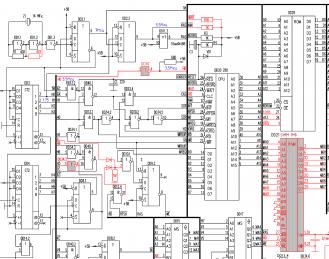

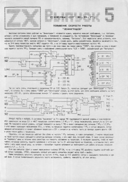

    В схеме Ленинграда при обращении процессора к памяти в зависимости от продолжительности команды в тактах на процессор подаётся сигнал приостановки работы "wait". Вы этот сигнал отключили. Если память быстрая, она выдерживает такой жёсткий режим работы и компьютер продолжает работать, но чуть быстрее. Если память медленная, не выдерживает, возникает конфликт, комп виснет.
    При турбировании процессор переводится на более высокую частоту работы, память та же самая и быстрее работать не может, поэтому в турбо без вайтов никак (в рамках данной архитектуры - ленинград). У пентагона работа с памятью организована по-другому.
    Ускорять только команды которые без обращения к памяти - овчинка выделки не стоит, не они определяют общую производительность компа.
    Добрый день. Ну почему же не стоит. Производительность компа достигает минимум 155%, а при работе в кэш или ПЗУ 200%.
    Приложена схема моего компьютера, а также вторая схема от ВМГ, которая почему то не пошла. Память стоит обычная симм 1МБ. Сколько у неё время выборки я не знаю, но в бэзвэйтовом режиме на 3,5 Мгц работает очень хорошо. Есть в резерве ещё много планок от разных производителей. Можно поэксперементировать.
    Вложение 72633Нажмите на изображение для увеличения.

    А она больше и не вставляется почему то. Почему то уменьшает.

    при турбировании компа до 7мгц производительность вырастает максимум до 100%. при условии, что озу безвейтовое, необходимость в теневой sram отпадает как таковая. 200% в пзу и sram`е только если проц турбируется до 10.5мгц. если озу подрубили simm30, то про 150% тоже можно забыть. какая бы частота проца не была. 7мгц это потолок для неё. т.е. +100%.
    Хорошо, чисто теоретически, если быстродействие микросхем позволяет, что мешает нам например на проце Z-80 20Мгц поднять тактовую частоту до 14 или например 21Мгц и гонять в ПЗУ и теневой быстродействующей ОЗУ на данной частоте а при обращении к основному ОЗУ тормозить его по вэйт. Общая производительность возрастет более чем 200%
