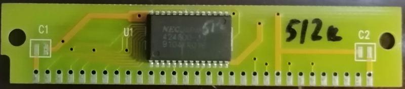

    Но я заинтересовался другим вариантом схемы. Хочу попробовать всё таки турбировать Ленинград вместе с ОЗУ по типу схемы турбирования Магик-05 от AlexCrush или как это сделано в ZX-777.
    Пока ни одной схемы полного турбирования для Ленинград -1 я нигде не увидел.
    Запустил я его схему на моём Магике. Для переключения требуется всего 1 микросхема КП-11.и 4 пореза на плате.
    В дополнение для тех кто будет турбировать по его схеме скажу, что пришлось дополнительно поставить конденсатор 220пф на сигнал cas и поставить самую быстродействующую симм из всех у меня имеющихся.
    Ни одна из Симм на 1 мб не заработала.
    Заработали только планки на 512кб на одномикросхемных планках. Турбирование реально ровно 200%.Есть проблемы с отдельными клавишами механической клавиатуры- не срабатывают в турбо режиме. Завтра буду разбираться.
    Также почему бы не попробовать турбировать проц дополнительно на 14Мгц с торможением при работе в ОЗУ по типу вышеприложенной схемы. Если есть какие соображения плиз.
    Очень интересно увидеть такие планки SIMM, сделай фото их.
    Обычно планки либо 256Кб, либо 1Мб, ну бывают 4Мб, а вот чтобы 512Кб очень интересно
  11. #50
    13.11.2005
    Рудный
    152
    По ссылке фото Сим.
    https://jpegshare.net/d0/55/d055d129...edd69.jpg.html
