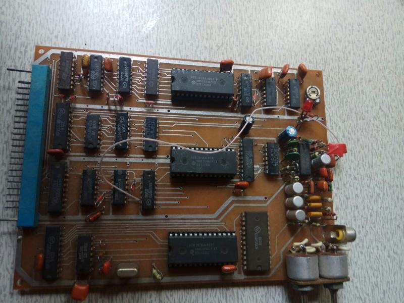

    По умолчанию Помогите опознать платы (связанно с Вектор-06 или ZX):
    Драгдиллер нашел их в одной квартирке:
ID:	72609 Нажмите на изображение для увеличения.
    Что это? На первой HM6462 +К155ИР13 +К174ХА11

    ну очень клёвые фото. Коньяк или самогон был вчера ?
    пс: по теме первая плата часом из серии видеозахвата ?

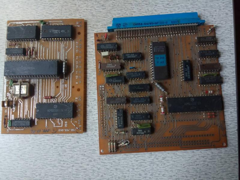

    Откуда мне знать что бухают драгдиллеры? Фотки на вайбер присылали.
    Вот, выкупил, но уже без конденсаторов:

    Цитата Сообщение от crackintosh Посмотреть сообщение
    Что это?
    Где три SRAMины HM6462 - как пить дать видео карта (К174ХА11 для строчных и кадровых СИ, две крутилки для центрирования изображения), возможно для PC совместимого отечественного компа
    Где ВГ93 - понятно, что контроллер дисковода, а т.к. с ПЗУ-шкой, то возможно и для Спекки совместимого
    А вот третья плата, интересный девайс, кварц, проц ВМ80, таймер ВИ53, послед. порт ВИ51. Но ни ОЗУ, ни ПЗУ. Как такое запускать - непонятно. Видимо от какого-то контроллера на модульном принципе.
    Вобщем, добавить к этому плату с ОЗУ и ПЗУ и дисковод - и будет нормальный комп

    Я думаю что плата с ВМ80 устанавливалась как-то в ZX для апаратной эмуляции. Типа переделки ZX в Вектор-подобное. Но это мое предположение.
    zx_
    надпись тр-дос уверенно распознается
    zx в вектор не переделать никак
    эт наоборот было- плата с z80 в вектор и эмуляция zx на векторе
