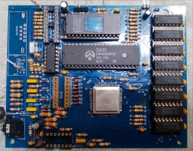

    Здравствуйте
    Наконец-то дошли руки проапгрейдить плату на КА1515ХМ1-216/ Т34ВГ1.
    Плата такая:
    Подскажите наиболее простой и безболезненный способ апгрейда расширения памяти до 128кб и подключения контроллера дисковода.
    Вот к чему я пришел на данный момент:
    Оказалось, что для подключения контроллера дисковода (создал отдельную тему) надо апгрейдить ПЗУшку, прошивать ее с TR-DOS.
    Чтобы не делать лишнюю работу, решил сразу использовать ПЗУ от 128кб версии спектрума, соответственно, нужно увеличивать оперативную память до 128кб.
    Заморачиваться с кучей микросхем не хотел, выдернул все РУ5, вместо них поставил SIMM, на удивление всё заработало сразу в режиме 48кб. Схему расширения до 128кб уже нашел, буду паять.
    На данный момент вопросы такие:
    1. Поскольку кроме магнитофона грузиться не с чего, есть ли тест в виде TAP-файла, который может потестить мне память и сказать сколько ее доступно?
    2. Плата имеет возможность заменить ПЗУ с 28 ног на микросхему с 32 ногами. Что для этого нужно сделать? Можно ли обойтись минимальным количеством обвеса?
    3. Как изготовить прошивку, с какими смещениями и можно ли прошить ее без программатора?

    unsort,128+ay.pdf
    допил до 128(256)к на РУ7 + Эмули AY
    на плате всего 2 пореза на памяти AR6 , AR7 .
    выглядит вот так ( немного другой клон, но схема одинаковая ) https://zx-pk.ru/threads/26906-plm-x...l=1#post916264

    Атмега там для AY? что можно убрать, чтобы была только память?
    10.06.2015
    г. Запорожье, Украина
    1,712
    80
    416
    198 сообщений
    Цитата Сообщение от unsort Посмотреть сообщение
    А зачем там атмега?
    Эмулятор AY-3-8910
    https://zx-pk.ru/attachment.php?atta...4&d=1241512554 тест в .тар
    что можно убрать,
    резисторы , кондеры , мегу , кварц и U4.2 , 4.3
    Атмега там для AY?
    вместо

    Пытаюсь подобрать в чип/дипе микрухи, запутался в маркировке. SC, SCX, MSС... Подскажите, какие микрухи брать, желательно в SMD корпусах?
    Пока что насобирал такие:
    CD74AC174M96, ТМ9
    MC74AC138DG, Декодер/демультиплексор 1:8, [SOIC-16]
    74AC04SC, Логическая ИС, инвертер [SO-14]
    74AC00SC, Логическая ИС, "И-НЕ" (=КФ1554ЛА3), [SO-14]
    74AC32SC, Логическая ИС серии КМОП, 4 логических элемента 2"ИЛИ" [SO-14]
    IN74AC157D, Микросхема, 4 х Селектор-мультиплексор 2-1 [SO16] (=ЭКФ1554КП16)
    ЭКР1554КП2, (MC74AC153N) (90-97)
    DM74ALS74AM, 2 синхронных D-триггера с дополняющими входами [SO-14]
    2. зачем? в 27512 влезет стандартная прошивка 128к машины + 1 страница останется пустая.
    3. прошить можно в какой нить старой материнской плате, где микруха биоса аналогичная.
    например вот http://sblive.narod.ru/GameBoy/DualF...lFlashProg.htm
    сам не делал.
    а про расширение - я бы опять таким путем пошел: https://zx-pk.ru/threads/12904-lenin...na-altere.html
