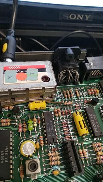

    По умолчанию spectrum +2 grey video mod
    Кроме кабеля scart заморочился сделать video mod. Сделал и не пашет,нет сигнала. Сделал также как у обычного спектрума +48. Может кто заморачивался и у этой модели есть особенности?

    Попробуй взять вот тут(куда провод подпаян)
    Спасибо.
    C Перемычки SLK1? или SLK4? Не могу разглядеть.
    Вывел с slk4 результат в голубых тонах
    Последний раз редактировалось akostrov; 18.05.2020 в 16:05.
    14,318
    203
    1,483
    968 сообщений
    video можно взять и с того разъёма где RGB.
    там две перемычки на 1ый контакт.
    LK2-напряжение
    LK4-video
    звук можно взять там-же, перемычки на 3ий контакт
    LK7 - яркость
    LK-8 - звук
    https://zx-pk.ru/threads/12055-skhem...ovykhodom.html
    LK2-напряжение
    LK4-video
    LK7 - яркость
    LK-8 - звук
    Спасибо буду изучать
    Вопрос куда дальше идет провод? Если сразу на тюльпан, то да у меня голубой цвет фона.
    вывел на другой телек(olto) цвета показывают нормально, а вот на kivi телеке показыват в голубом цвете, походу проблема в телеке)))
    всем спасибо.
    nihirash - решение было абсолютно верное. Телевизор подвел
