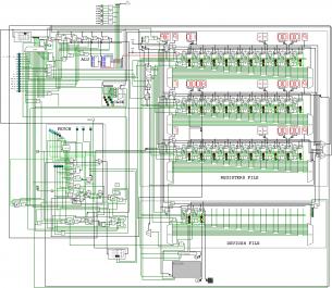

  11. #20
    05.03.2010
    Ташкент
    160
    25
    66
    41 сообщений
    Lightbulb Нормализованный Эскиз Схемы
    кароч, понял, что еще мне напоминает необходимость помнить контекст при кодинге - программирование эффективных вычислений на форте
    Очень долго провозился с перераспределением функциональных блоков.
    Теперь схема графически выглядит менее путаней и более последовательной.
    А в маленькой масштабе напоминает кристалл микросхемы.
    Кое-где даёт сбой…
    При манипуляции джойстиком симуляция может прерваться (глюк LogiSim?).
    А при печати на клавиатуре может улететь в режим останова с перемигиванием лампочек для без нажатия на Забой…
    Почему-то даже в ручном шаговом режиме часть шин уходит в неопределённость (я не про АЛУ). Думаю, LogiSim не тянет…
    Подправил схему и чуточку дописал описание:
    Кодирование алгоритма малой степени сложности доступно пользователю с базовыми
    навыками редактирования таблиц дампа и не представляет особой сложности в силу
    максимально осмысленного кодирования всех инструкций в шестнадцатеричном виде.
    Последний раз редактировалось Радио-86РК; 28.05.2020 в 16:25. Причина: добавил скриншот схемы
