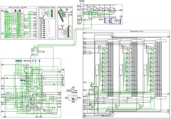

    Arrow Схема на мультиплексорах
    Цитата Сообщение от hitomi2500 Посмотреть сообщение
    Кстати…
    Eсли я вернее понимаю, то я - вообще ничего не смыслю в архитектурах процессоров…
    Вот, например, К531ИР24 годится для построения регистрового файла с внутренней шиной данных. Но, в моём случае, такие регистры бесполезны.
    Есть какой-то К1533ИР39 (РОН), но подробного описания его применения найти не удаётся. Более того, аналога, почему-то, не существует и производство давно прекращено. А значит, быдло скоро весь их запас скупит и переработает в серёжки!
    Хотя, если я правильно понял скуднейшее описание, как раз всю схему регистрового файла можно выполнить на шести ИР39, выбросив 30 микросхем регистров и 48 мультиплексоров! Пф-фф…
    То есть, вся схема процессора сократилась бы до полусотни корпусов!
    За АЛУ симпатичнее подобие ИК2, чем запутанные и сложные ИК4 или ИП3
    Преобразовывать BCD можно с ПР6.
    Тем самым, по прикидкам, весь процессор мог бы получиться вполне простым в реализации дискретными микросхемами отечественного образца, но без ущерба концепции: Интуитивно-ясный машинный код…
    P.S.: Сейчас перерисовываю схему, разбив всё на модули…
    Однако, напрашивается ещё один модуль программного управления, так как FETCH получился слишком запутанным и я не могу сам разобраться в самой логике!
    (Verilog отдыхает, так как делаю один полутакт и прокручиваю всю схему минутами, вникая в ситуацию и добавляя новые элементы! Уже говорил, что всю логику процессора построил правым полушарием мозга, а не левым: Не знаю, как в Verilog формулизировать её буду…)

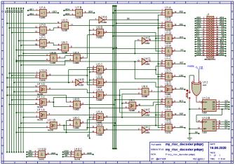

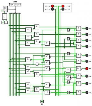

    Post Logisim vs Proteus
    Verilog лишь описывает логику.
    Этo и видно по выхлопу с Icarus Verilog, где можно, при желании, самому переварить файл и организовать симуляцию.
    Вчера переносил схему декодера команд с Logisim на Proteus и жутко устал:
    • Logisim: Чтобы удалить провод, достаточно его прорисовать повторно - принцип XOR
    • Proteus: Удаление провода - целая история с правыми кликами или клавишами клавиатуры
    • Logisim: Чтобы заменить один элемент другим, достаточно удалить и поставить новый
    • Proteus: Удаление элемента удаляет также и все проводники, подключённые к нему. А автоматическая замена элементов ведёт себя не так, как ожидается
    • Logisim: Перенос провода переносит и точки соединения тоже
    • Proteus: Провод перемещаешь, а узлы пайки остаются на месте и нужно много шаманить кликами
    • Logisim: В любой момент состояние триггера, регистра или счётчика можно изменять как хочешь
    • Proteus: Любое изменение в схеме требует прервать симуляцию и элементы памяти сбрасываются, а изменить статус триггера или счётчика никак нельзя
    В общем, в Logisim схему легче прорабатывать в режиме «как попало» и не прерывая симуляции можно добавлять элементы и провода. Тогда как Proteus - для профессионалов, чётко знающих свой план.
    (Как Бейсик против Паскаля!)
    Схему нарисовал и запустил - получил ругань на элемент 7485: Оказывается, имеется графическая модель, но отсутствует симуляторная.
    Пришлось выискивать среди 74LS86 и минут десять заменять с пляской над проводами (автозамена странно выполняется).
    А после прокрутки счётчика оказалось, что я ошибочно влепил 7433 вместо 7402: Снова плясал с заменой и изуродовал схему из-за длинных выводов в графике 7402…
    (Про графическое редактирование знаю, но возиться лень было…)
    В Logisim схема декодера команд выглядит компактнее и красивее, чем та же в Proteus…
    (Нужно будет попыхтеть над УГО…)
    P.S.: По-любому, прорабатывать схему процессора прямо в Proteus лично я не смогу…
    Буду тупо переносить с Logisim готовые узлы…
    P.P.S.: Перерисовал Logisim-схему. Активный выходной уровень - низкий, что уже гарантирует некоторую устойчивой к помехам. Чтобы ввести разрешающий вход EN, пришлось здорово повозиться с запретом элементов. Сложность была в том, что схема не имеет одного главного вентиля и запрещать требовалось множество элементов. К тому же, ещё не выходить за рамки: 4-И-НЕ уже не годится из-за расхода корпусов. Оптимизировал комбинаторику и схема, приобретя реакцию на EN, сократилась на один корпус, что приятно удивило!
    Затем перерисовал своими УГО Proteus-схему заново и справа-налево: От выходных 3-И-НЕ элементов до ключевой комбинаторики, чтобы как можно больше корпусов подключались короткими дорожками без петель и переходов.
    В итоге, судя по топологии генерируемой разводки платы 50×70 переходных отверстий не так много и большинство дорожек - прямые…
    Очень сильно устал…

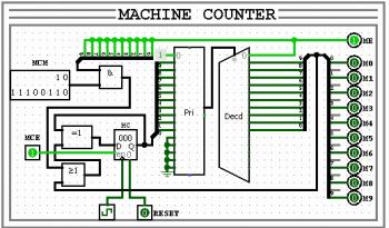

    Post Счётчик Машинных Циклов
    Зa прошедший период не удалось добиться существенного.
    Однако, следуя морали известной басни, не стал поддаваться современным трендам с тенденциями и полностью изменил подход к построению архитектуры…
    Сейчас прорабатываю новый вариант многотактового процессора с кучей машинных циклов.
    Регистровый Файл из отдельного запутанного модуля двухпортовой памяти перенёс прямо в ОЗУ, следуя традициям MOS 6502…
    Тем самым, на исполнение одной команды может потребоваться от 1 до 11 тактов, так как Счётчик Машинных Циклов строго управляет всем архитектурным состоянием на весь период исполнения команды.
    • Фаза M0: Чтение PSW
    • Фаза M1: Чтение Аккумулятора
    • Фаза М2: Чтение регистра второго операнда
    • Фаза M3: Чтение регистра-Счётчика
    • Фаза M4: Чтение указателя Базы буфера
    • Фаза M5: Чтение ячейки ОЗУ
    • Фаза M6: Запись Аккумулятора
    • Фаза M7: Запись Счётчика
    • Фаза M8: Запись Базы
    • Фаза M9: Запись PSW или данных в ОЗУ
    Как видно, в отличии от i8080/z80 с наличием Цикла M1, здесь циклы могут начинаться с M0, однако он не привязан к чтению кода команды из памяти, так как все 10 циклов M0…M9 управляют именно исполнением текущей инструкции, а не её выборкой.
    Так, команда «ADD A1,[B5C5+D7+9]» развернётся в следующую последовательность циклов:
    • M0: Чтение PSW - ячейка [0xA0]
    • M1: Чтение D7 - ячейка [0xD7]
    • M2: Чтение A1 - ячейка [0xA1]
    • M3: Чтение C5 - ячейка [0xC5]
    • M4: Чтение B5 - ячейка [0xB5]
    • M5: Чтение ОЗУ - ячейка [B5C5+D7+9]
    • M6: Запись A1 - ячейка [0xA1]
    • M9: Запись PSW - ячейка [0xA0]
    Здесь видно, что на всю операцию затрачивается 8 тактов + ещё два: Выборка константы «9» и выборка команды «ADD», что происходит вне этих циклов.
    (Здесь «M9» управляет записью либо PSW, либо произвольной ячейки ОЗУ, так как не предусматриваются команды АЛУ над ячейками памяти в открытой форме.)
