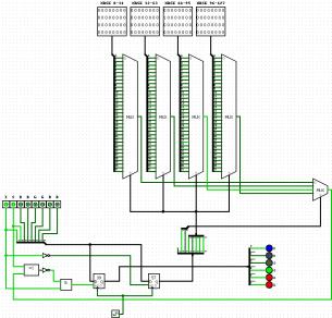

    Можно взять любую графическую систему отображения (хоть от ZX-Spectrum) и пропустить все пиксели из ПЗУ через такой каскад:
    Но это - другая история разработки…
    Но на странице эмуляции рендер работает по принципу со схемы и можно изучить алгоритм упаковки изображения.
