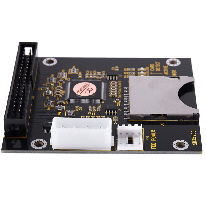

    Купил вот такой девайс на Али. Сунул в него SD карту на 32Гб. SMUC все увидел и остался доволен; я, кстати, тоже
    Немого погеморроился, клонируя свой HDD на карту, но все получилось.
    Купил две штуку, второй планирую поставить в Пентагон + NEMO-IDE, когда до них руки дойдут.
    Рекомендую!

    А питалово от дисковода обязательно подавать? У меня вроде какой-то подобный стоял на фенечке. Так там не нужно было доп. питания.

    40 pin ide не подразумевает питание.
    https://pinouts.ru/HD/AtaInternal.shtml

    это устаревшие стандарты
    на IDE40 есть свободный пин 20 иногда на него подают питание и перемычкой на плате можно выбрать откуда его снимать (ide/штекер)
