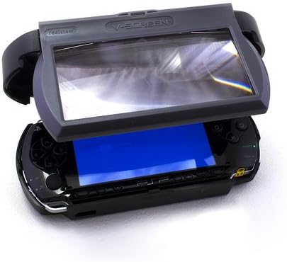

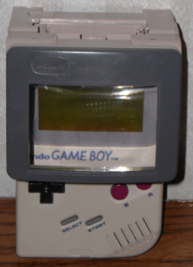

    давно тоже изобретено
    и даже с подсветкой
    и умя есть такой девайс
    и вообще линзы с подсветкой наверно были для всех портативных консолей...
    и так
    разбил голову
    Patented "Depth Enhancing" Optical Technology
    придадет вашей голове
    3д головной боли...
