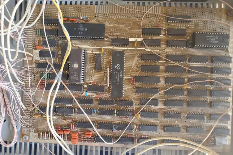

    День добрый! Достался данный экземпляр и при попытке погрузиться в его освоение возникло несколько вопросов по желтому scorpion 256 zs. Если есть возможность уделить несколько минут на пост, буду очень благодарен!
    Вот собственно сама плата. ROM 2_92.

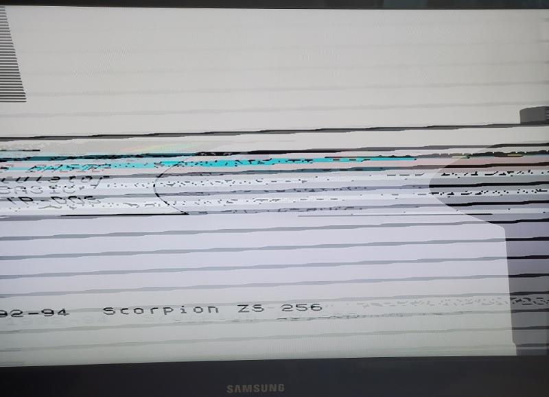

    Удалось подключить к монитору электроника 32втц 201м изображение стабильно, но возникла проблема с ТВ Samsung по scart.
    При включении картинка несколько секунд стабильна после чего срывается. На прямую в AV вход идет ч/б картинка и также не стабильна.
    Телевизор SONY нет скарта, подключал к AV ч/б картинка стабильна.
    Если есть идеи, просьба подсказать возможную причину.

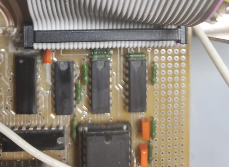

    3. Вопрос по подключению дисковода/дисководов. Планирую использовать шлейф от PC и впаять разъем FDD от материнки PC либо использовать вместо разъема FDD коннектор 5.25 на шлейфе и подключать его прямо к плате.
    А) Если использовать один дисковод 5.25 или 3.5, какой шлейф должен быть (распиновка, перекрутки, где на scorpion pin 1)?
    Б) Если использовать два дисковода, какой шлейф должен быть и в какие разъёмы подключать(до прекрутки, после)?
    В) Сколько максимум дисководов возможно подключить к данному экземпляру?

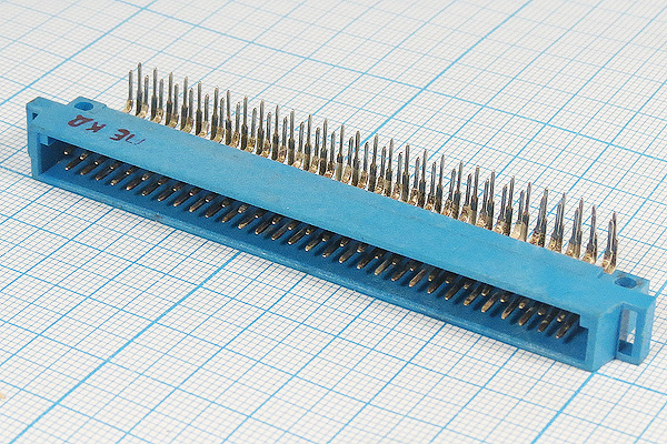

    4. На плате нет разъема ZX-BUS, но как я понял его можно добавить SL-62, который внешне похож на ISA разъем. Подойдет ли обрезанный ISA слот от старой PC материнки по штырькам и пазам для плат расширения?
    pin1 на скорпионе ближе к краю платы.
    Шлейф для одного или двух дисководов такой. Берёте обычный шлейф от ПС и аккуратненько, чтобы не сломать пластмасски разбираете тот разъём, в котором перекрутка жил. Убираете эту перекрутку и вместо неё делаете другую перекрутку, должны быть перекручены жилы 10,11,12.
    Если без переделок два, A и B. Любой из четырёх дисководов может быть отзеркален на жёсткий диск (или флешку) при установленной плате SMUC+профПЗУ.
    Родной разъём ОНп-КС-23-Р, их сейчас трудно найти. Вместо него сейчас обычно впаивают SL-62, он же ISA 8bit. Но следует учесть, что у него другое количество ламелей, 62 вместо 60 и другой шаг контактных площадок, 2,54мм вместо 2,5мм. Поэтому при вставке в него старых плат нужно очень внимательно "на газок" их всовывать, чтобы не закоротились ненужные ламели и не сгорела плата. Новодельные платы обычно делают уже под SL-62. Правда всё равно остаётся некоторая неопределённость из-за лишней пары ламелей. Некоторые конструкторы сдвигают его за 1-й контакт, а некоторые за 30-й. Чаще вроде используется сдвижка за 30-й с сохранением нумерации выводов. Впаять, раскорячив ноги можно, но гемор ещё тот...

    P.S. у вас, кстати, турбированный скорпион...
    В желтый его впаять нереально почти. Нужно очень сильно гнуть ноги. Т.к. ряды дырок на плате очень близко друг к другу (не так как в зеленом). Но если постараться...
    Вот, скорей всего решение: https://zx-pk.ru/threads/1986-scart-...ll=1#post56568
    Припаял разъем FDD и подключил шлейф, в итоге удалось заставить работать только в следующей комбинации:
    5.25 работает только до скрутки, 3.5 работает только после скрутки, при этом на 5.25 выставил джампером как диск B:
    А как заставить их работать в режиме 3.5 - В:, 5.25 - А: ?
    Какая логика присвоения букв дисководам? Если для 5.25 это смена джампера.. то 3.5 бывают с/без джамперами и как понимаю буква тут определяется скруткой? А если на обоих дисководах есть джамперы, то скрутку не делаем и настраиваем всё джамперами?
    UPD нашел пару дисководов 3.5 с джамперами, действительно удалось переназначить буквы с подключением обоих "до скрутки". Заметил особенность при работе с двумя дисководами: при обращении к одному из них, синхронно запускается двигатель на втором, хотя операции форматирования и копирования с диска на диск работают.
    Еще бы найти этот DD42B, маркировка везде затерта.
    У меня прямой кабель, без скруток. Сейчас ещё тумблер сделал. Сначала идёт 5.25 со снятыми резисторами (может не обязательно), потом в конце 3,5. Как-то подключал два 5,25 и эти резисторы то ли снял то ли наоборот не поставил и запорол при восстановлении диск.
    Да у меня, диск 5,25 всегда вращается если и к B обращаться. Очевидно виноват сигнал Motor On.
    на дискогрызе перемычка должна быть , запуск двигателя всегда (по Motor On) или при обращении
    Тумблер по какой схеме делали?
    Да, на 5.25 эту перемычку поменял на MS, а на 3.5 такой нет и он включается постоянно.

    вот хорошее решение на монитор/клавиатуру/..... http://www.quartz1.com/price/find.php?text=53-60#1
    26.07.2018
    67
    А разве там не СНП58-64? Правда на него ценник не гуманный...

    там земля по краям дублируется (и стоит 53-60 в два раза дешевле)
